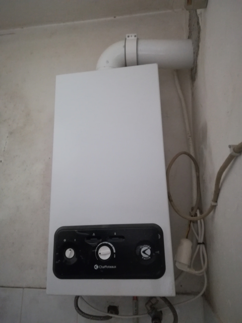

Ciao a tutti! 3 anni fa ho installato nel mio negozio una caldaia Chaffoteaux ma non ha mai funzionato correttamente, fin dall'inizio spesso andava in blocco per mancata accensione, contattata l'assistenza mi dissero che era un problema di gas sporco (la caldaia è alimentata da bombole di 15kg), effettivamente cambiato fornitore il problema ricapitava molto raramente ma ora si ripresenta dinuovo con frequenza. Ci sta che può essere una bombola di una partita con all'interno dei residui che possono dar fastidio ma la situazione è diventata insostenibile... Mi chiedevo, potrebbe anche essere che la canna fumaria è stata installata verso il basso? (vedi foto) il mio idraulico mi disse che non c'era necessità di farla salire verticalmente...

Ma per poter fare una diagnosi da lontano non è semplice , bisogna sapere perchè va in blocco ,
Tu dirai , per mancata accensione , ma sono tanti i fattori che possono portare ad una mancata accensione .
Quindi tu dovresti togliere il mantello e guardare cosa succede una volta aperto il rubinetto della calda .
La procedura sarebbe ,
Apri l'acqua e senti il ventilatore avviarsi , dopo di che scoccano le scintille e dopo un secondo si apre la valvola gas e avviene l'accensione .
Mo tu devi vedere quale di questa fase viene a mancare e la caldaia va in blocco .

Così a freddo (senza aprire il mantello) posso dirti che il ventilatore si avvia, le scintille scoccano (almeno sento il rumore) ma poi l'accensione non avviene... Appena avrò un po' di tempo proverò ad aprirla, ma quella è una caldaia a condensazione, non è tutta sigillata? Riesco lo stesso a vedere se scoccano le scintille? E quindi tu mi confermi che la canna fumaria inclinata verso il basso non da problemi?

Scusa , può darsi che mi sono confuso , io vedo uno scaldino a flusso forzato .
E lo scarico della condensa dov'è ?
Mi dici il modello ?

dalmos ha scritto:Scusa , può darsi che mi sono confuso , io vedo uno scaldino a flusso forzato .
Scusa ma è più probabile che sia io a non capirci un tubo! :lol:
In effetti hai ragione tu, è uno scaldino a camera stagna modello Fluendo Facile...

Finalmente oggi sono riuscito a dedicarmi alla caldaia e come avevo intuito, il problema sta proprio nella canna fumaria che essenso stata montata storta, verso il basso, lascia un vuoto nell'agganciarsi al mozzo della caldaia di quasi 1 cm. Evidentemente quel vuoto all'inizio era molto più piccolo per poi allargarsi col tempo... Ora come posso rimediare senza dover rompere tutto il muro in cui passa la canna fumaria? Ci metto una guaina morbida fissata con delle fascette?

Io ci metterei un nastro per alte temperature.
