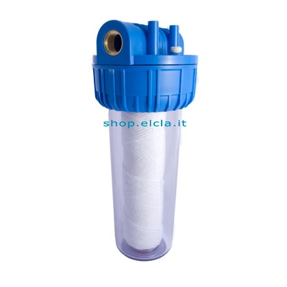

Penso che ormai ti si sia intasata la cartuccia. Posta la foto del rubinetto. Per quanto riguarda i filtri potresti mettere sotto il lavello questo tipo, ne esistono di misure contenute ed hanno il vantaggio di essere più comodi da pulire (un filtro dura circa 3 mesi):

il filtro che mi avete fatto vedere, penso va messo all'ingresso acqua nell'Appartamento, poi la cartuccia si può smontare e pulirla, oppure si deve cambiare ? O addirittura cambiare tutto il miscelatore ? Poi volevo dirvi che i residui che trovo nei filtrini del rubinetto sono verdi tipo piccole alghe……

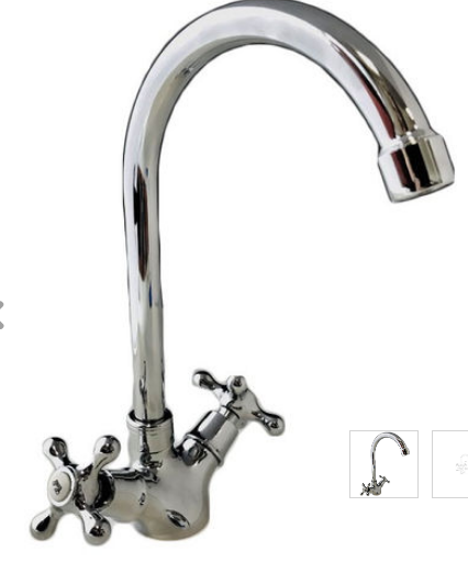

Ok, allora rimangono solo due opzioni: istallare all'ingresso casa una batteria composta da idrociclone e filtro a cartuccia (vedi qui) e, l'altra, sostituire semplicemente il miscelatore con uno, vecchio tipo, a guarnizioni piatte a due manopole:
Rubinetto vecchio stile.png (104.51 KiB) Visto 7784 volte
A quest'ultimo, avendo la luce di passaggio molto ampia, i detriti provenienti dal pozzo non creano nessun problema. Quindi, visto anche il costo esorbitante dell'idrociclone con autopulizia a tempo, mi pare che non hai altra scelta di ritornare ai vecchi rubinetti.
Però la domanda sorge spontanea: non hai accennato ai miscelatori del bagno... dici che li l'acqua fredda viene bene? Mi sembra molto strano che non ti si intasino anche quelli... :o :shock: :? e l'unica spiegazione è che quest'ultimi siano quelli vecchio tipo, sempre a due manopole con vitone a vite e guarnizione piatte. Perché, se anche fossero a due manopole ma a 1/4 di giro (sempre a dischi ceramici), ti si intaserebbero anche quelli.
Quindi, che ne pare dell'idea di ritornare al vecchio rubinetto a due manopole?

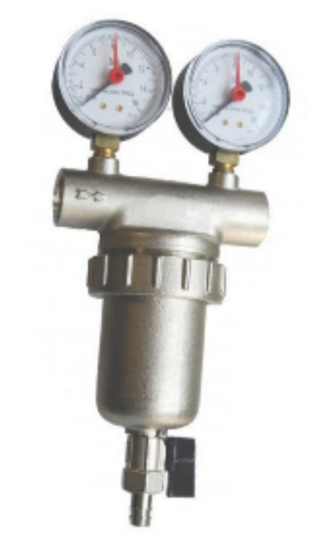

se devi filtrare sabbia ed altri detriti puoi montare un filtro autopulente come questo
in foto che io uso da qualche anno, può montare filtri con fori di qualche micron e per
pulirlo basta aprire per qualche minuto il rubinetto posto sotto al filtro e sei apposto

qui ad esempio anche se io in un negozio di idraulica l'ho pagato molto meno

credo di averlo pagato una trentina di euro senza manometri
