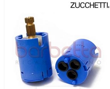

comunque se è il miscelatore del lavabo io di solito ho sempre visto 3 guarnizioni come da allegato,
magari ti hanno dato una cartuccia si originale zucchetti ma di un'altra serie
- zucc.JPG (19.41 KiB) Visto 10993 volte

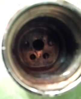

No, ha solo due guarnizioni, come si può vedere dalle foto allagate ( cartuccia e parte fissa)
- Sede.jpg (22.52 KiB) Visto 10990 volte
- cartuccia.jpg (7.28 KiB) Visto 10990 volte

Poi confermo quanto detto prima: visto che le cartucce sono uguali identiche, rimane solo da pensare ad un problema ai dischi ceramici. Difatti è li che avviene il blocco dell'acqua: magari vi hanno montato un disco di un altro modello, chi lo sa... Se hai ancora la vecchia cartuccia, se la smonti lo vedi subito come funzionano i due dischi. Poi se la cartuccia è nuova e non funziona perché è stata assemblata male in fabbrica, la porti indietro e te la fai cambiare.

E ora l'ultima: hai detto che trattasi di un impianto nuovo e quindi anche il miscelatore sarà nuovo... allora perché nella foto che hai postato, questo ha il dentro tutto ossidato?
Poi un altra cosa: quando hai riportato la prima cartuccia indietro, non hai chiesto spiegazioni al venditore? E lui cosa ti ha risposto? Sicuramente ti avrà detto che una cosa del genere non gli era mai capitata e che non se la spiegava. Vediamo un po che ti dice quando gli riporti anche codesta.
occhiodelciclone
- Messaggi: 7
- Iscritto il: mar 07 apr 2020 8:49 pm
Re: Miscelatore che non chiude il flusso d'acqua
E' ossidato perchè l'impianto è stato fatto qualche tempo fa e, poi, per una serie di problemi non è stato mai ultimato. Grazie per la disponibilità. Buona giornata.
