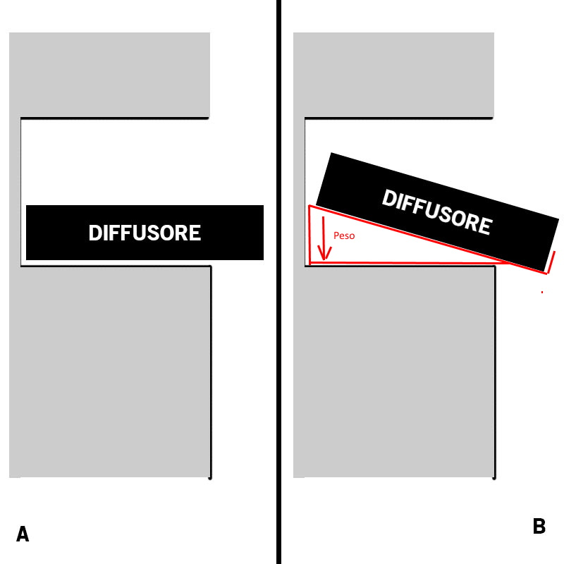

In un nicchia murata c'è un diffusore appoggiato (situazione A disegno)..
Si vorrebbe metterlo inclinato come nel disegno B.
Il muro (parte grigia nel disegno), non è tassellabile.
Cosa consigliereste di fare, calcolando che il diffusore è pesante e molto scivoloso?

Re: Come bloccare un peso inclinato?
Inviato: mar 14 apr 2020 3:09 pm
da giovanni
Mario, mi hai anticipato: :)
Peso inclinato.jpg (50.34 KiB) Visto 3945 volte
Al posto del peso ci potremmo mettere anche 2 o 3 magneti al neodimio e sotto alla scatolatura un striscia di lamiera di ferro fissata col biadesivo sul piano in muratura, mobile o quello che è. : Wink :

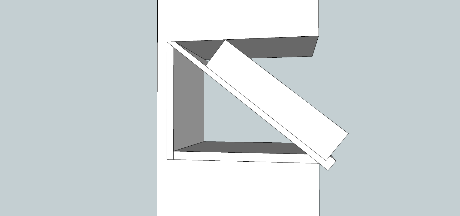

se a Lamkirads piace questo sarebbe il risultato con
il supporto incastrato come dice rokko
Inviato: mar 14 apr 2020 11:17 pm
da rokko
Al supporto puoi dare l'inclinazione che vuoi,
lasciando sempre il fondo fino alla parte alta della nicchia,
evita il ribaltamento

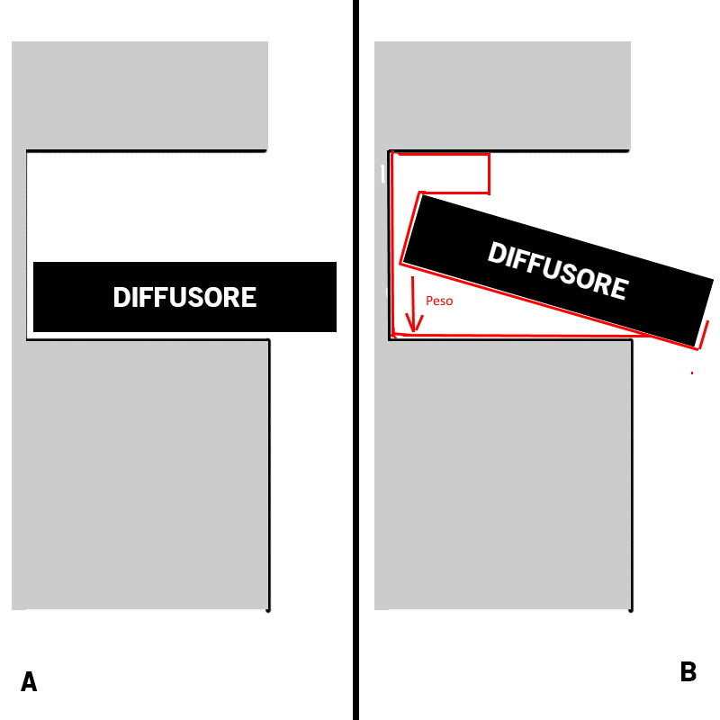

Inviato: mer 15 apr 2020 9:31 am
da giovanni
Non volendo modificare la posizione del diffusone, non si potrebbe fare cos'ì? :roll:
Inviato: mer 15 apr 2020 4:57 pm
da rokko
mariobrossh ha scritto:
rokko ha scritto:Al supporto puoi dare l'inclinazione che vuoi,
scusa rokko ma se la parte alta del supporto deve toccare l'angolo
in alto della nicchia l'inclinazione è obbligata dalla parte inferiore
della nicchia, come da disegno, diversamente se alzi la parte inferiore
del sostegno si riduce lo spazio tra diffusore e tetto della nicchia con
conseguente spostamento verso l'esterno del diffusore .... o no :?
Intendevo come ha indicato Giovanni nel suo ultimo intervento
(non sono riuscito a fare un disegno decente : Wink : )
