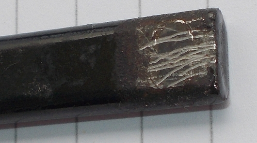

In una cucina glem si è staccato questo elemento della griglia
Ho chiesto spiegazioni al proprietario e mi ha detto che in passato hanno provato a saldarlo ma senza successo e l'unica era di portarlo in assistenza con tutte le spese e beghe del caso, perciò hanno lasciato perdere.
Vorrei sapere se si tratta di un materiale così complicato da saldare da doverlo portare per forza in assistenza oppure se posso risolvere portandolo da un qualsiasi fabbro (ora o quando riapriranno) e magari acquistare io l'elettrodo idoneo oppure se comunque ci sono altre soluzioni rispetto all'assistenza.

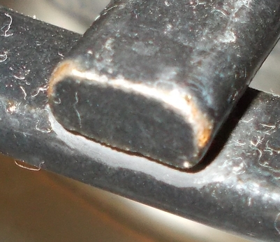

Se può tornare utile, posto una foto della zona dov'era posizionato ed un'altra del "gemello" che sta ancora al posto suo sulla griglia
Re: Saldare elemento griglia piano cottura
Con un elettrodo per ferro (di 2 o 2.5) la saldi tranquillamente. Già che ci sei puoi mettere una foto della griglia completa?

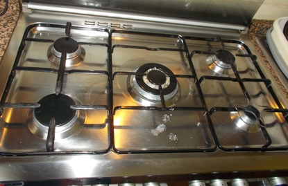

Ciao giovanni e grazie per il chiarimento, avevo poi letto questo vecchio post e stavo perdendo le speranze. Quindi la mia griglia non è in ghisa, giusto?
Questa è la griglia completa
E' simile alla mia e sono tutti tondini piegati e poi saldati a resistenza... cioè senza metallo di apporto. I procedimento è sempre il solito: pulisci bene la zona da saldare dalla vernice e dalla ruggine, ammorsetti i due pezzi e poi saldi. Poi è inutile girargli tutto intorno; quanto gli hai dato 3 punti sono più che sufficienti. A titolo informativo riguardo le griglie di ghisa: non ti puoi sbagliare perché quelle sono fuse e, quindi, non sono certamente lisce come la tua, ma molto ruvide, perché le fusioni in terra da fonderia riproducono esattamente nella loro superficie la granulosità della terra. Wink :

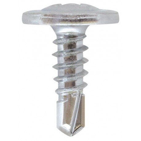

volendo anche una vite come questa auto perforante
ci potresti mettere
ci potresti mettere

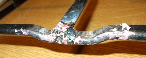

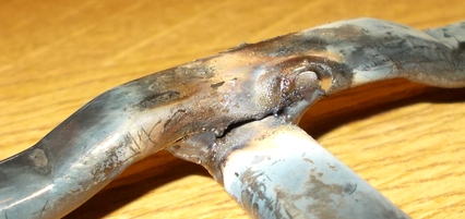

Risolto. Oggi l'ho portata da uno dei 2 fabbri contattati e vedendola ha capito che non era ghisa. Questo è il lavoro che ha eseguito (gratuitamente)
E' buono? Posso appoggiarci i super-pentoloni della passata di pomodoro o è meglio evitare? Mi ha detto che però arrugginisce e quindi dovrei dare una passata di colore resistente ad alta temperatura; è solo una questione estetica o verrà consumato dalla ruggine sul lungo periodo?
Infine volevo chiedere se è possibile evitare per il futuro il ripetersi di una cosa del genere; è stata solo sfortuna o si è dissaldato a seguito di un'operazione particolare? Per es. passaggio repentino caldo-freddo, colpo impulsivo di un corpo rigido molto pesante, etc.
Mi pare che ora puoi andare tranquillo: questo sarà l'unico punto in cui non ti si staccherà più, neanche se la metti in terra e ci fai i salti sopra.
Lo stesso, naturalmente, non si può dire per le altre giunzioni che sono precarie di suo e che tenderanno sempre a staccarsi. Difatti sono saldate per resistenza (puntate) che è sempre poco più di una appiccicatura... o meglio, se saldate bene diventano un corpo unico ma sono fatte in grandi serie e qualcuna ci sta sempre che non venga saldata bene. Nella mia, per esempio, fatta di tondino di 6 se ti metti a guardarla anche da vicino non ti accorgi neanche che sono saldati. Ed è per quello che, difatti, ormai sono quasi tutti saldati... perché nel tempo le "saldature" di fabbrica molte erano saltate.
Comunque, ora che hai capito che le piattine le puoi saldare, non hai più problemi. Per il fatto che la saldatura che hai fatto prenda la ruggine, non ti preoccupare: con tutti gli oli e i grassi che prendono quello sarà l'ultimo dei tuoi problemi. Del resto quelle griglie sono verniciate a fuoco e se usi uno spray ad alte temperature non ti ci reggerà mai. Poi non è che devi star li tutti i giorni a pulirla maniacalmente, se la lasci un po stare vedrai che fra un mese non ti accorgi neanche più che è stata saldata.

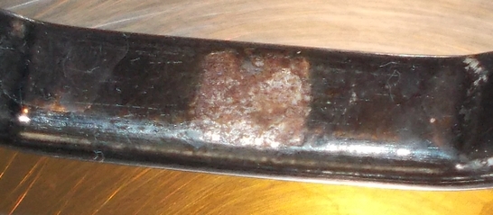

Ah, magari dagli una spazzolata in quella zona, dove sembra di vedere che la vernice è saltata.
