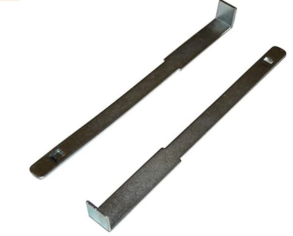

Salve a tutti,
ho un problemino, ho acquistato una Fiat Panda usata a mia figlia e al momento devo togliere un autoradio obsoleta Kenwood (quella ancora con il mangianastri), per inserirne una nuova, il problema è che non ci sono le chiavi di estrazione. La radio anche se è obsoleta ha il frontalino che si può togliere, tolto questo (non c'è la cornice, in pratica è tutt'uno con il resto) vedo solamente una fessura nella parte SX e null'altro. Chiedo c'è un sistema alternativo per riuscire a toglierla ?, o bisogna farla a pezzi ?
Grazie per le risposte.

ti servono due di queste se vai da un elettrauto te la toglie in 5 secondi
o te le regala, su amazon costano 7 euro

Ti ringrazio, il problema è che al momento non ho elettrauto vicini per cui le potrei acquistare, il problema è che non so dove infilarle, mi spiego, guardando di fronte l'autoradio dopo aver tolto il frontalino (ripeto questa radio non ha la cornicetta perchè è tutta un blocco) alla sua sinistra c'è una fessura verticale per infilare la chiave, ma dall'altra parte di simile non c'è nulla, vorrà dire che ne basta una in questo caso ?

Dopo vari tentativi (era proprio vero che in questa autoradio c'era solo una fessura a SX per sganciarla), era abbastanza infilare un coltello a lama sottile che spingendolo verso il basso faceva disincastrare l'autradio, in pratica un'unica leva che sganciava entrambe le parti.
Bene tutto risolto.
