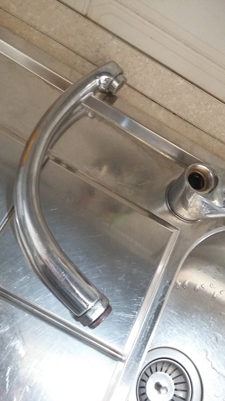

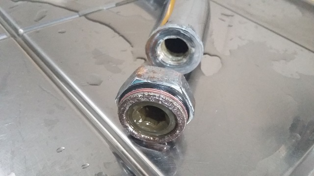

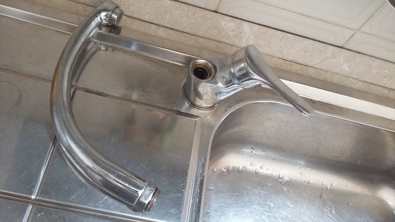

Salve.

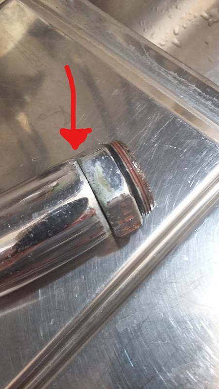

Ho un rubinetto della cucina che perde dalla base della canna lunga. Infatti la perdita è relativa all'acqua contenuta nella canna, quando è a riposo, e si vede il rivolo anche quando si fa scorrere acqua.
L'ho smontata ma non so se sia possibile smontare anche il dado esagonale per poter cambiare la guarnizione tra lo stesso e la canna.
Invio foto con freccia che indica il punto della perdita.
Chiedo a voi come posso operare: si può smontare il dado oppure devo cambiare tutta la canna?

Le guarnizioni sono dentro e per non farlo sfilare di testa dovrebbe essere cianfrinato, quindi dubito che si possa smontare il dado. Però se fai una foto della parte interna si capisce meglio.

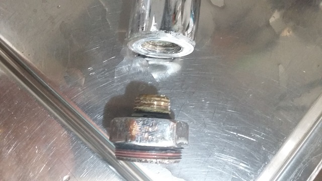

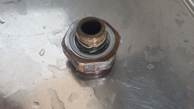

Salve. Eccomi di ritorno. Smontata canna e, con chiave a brugola, smontato il pezzo del piede. Allego le foto. Il problema dovrebbe essere la guarnizione nera che si vede, quella che va tra il pezzo e la canna, infatti mi sembra un po' logora, ma non so se si riesce a trovarne una sostituta.
Ho inserito del teflon sulla filettatura e ho rimontato il pezzo e, dopo, tutta la canna sul rubinetto: ora perde un po' di più.
Consigli?
Grazie.

Re: Smontare piede rubinetto canna lunga - sostituzione della guarnizione (o-ring) della canna del miscelatore della cucina
Ancora non ci siamo: tu hai smontato si la canna ma questa gira all'interno del pezzetto con l'esagono e la filettatura grande. E' lì dentro che c'è la guarnizione che perde. Per sincerartene tieni fermo l'esagono e gira la parte interna con la chiave a brugola. Vedrai che la chiave girerà e se inondi la parte superiore con del WD 40 e spingi la parte filettata piccola, vedrai che ti uscirà dal sotto tutto l'inserto girevole dove va avvitato la canna.
Prova e poi posta la foto dell'inserto interno girevole.
giovanni ha scritto:Ancora non ci siamo: tu hai smontato si la canna ma questa gira all'interno del pezzetto con l'esagono e la filettatura grande. E' lì dentro che c'è la guarnizione che perde...
Non sono d'accordo, probabilmente i due pezzi girano liberamente, altrimenti non riuscirei a capire come la canna del rubinetto possa ruotare.
Quella guarnizione nera è una o-ring, e si trova abbastanza facilmente in un ferramenta o brico ben fornito o in un ricambi specializzato in idraulica.

Sostituita guarnizione o-ring e rimontato rubinetto. Per ora non perde. : Thumbup : Moniterò nei prossimi giorni. Grazie per i consigli e... alla prossima riparazione! :lol:

Purtroppo il rubinetto ha ripreso a perdere acqua dalla giuntura della canna. Il mio dubbio è che serva una guarnizione non o-ring ma a sezione conica. Vedrò di effettuare ricerca e relativa sostituzione.

Effettuata sostituzione con guarnizione conica e rimontato rubinetto. Verificherò nei prossimi giorni.
