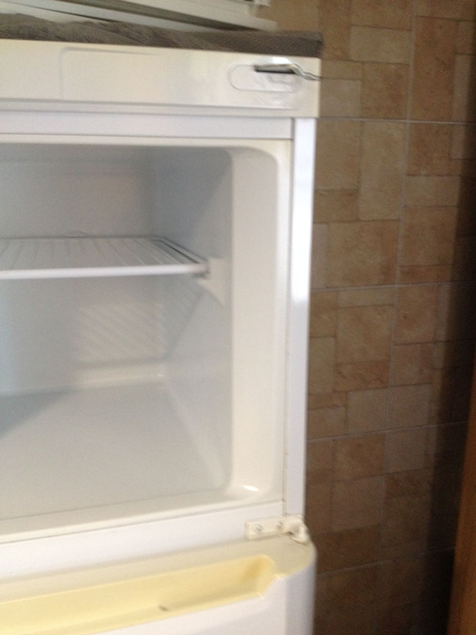

come da topic vorrei invertire il senso di apertura della porta frigo, quello che non mi è chiaro è se per farlo posso utilizzare gli stessi cardini semplicemente spostandoli dall'altra parte o se ne servono altri.
In allegato alcune foto:
cardine inferiore della porta freezer (che mi crea i dubbi maggiori)
cardine inf freezer.jpg (115.27 KiB) Visto 2054 volte
il cardine centrale, che regge entrambe le porte:
cardine centrale.jpg (73.96 KiB) Visto 2054 volte
ed una vista d'insieme (ho smontato al momento solo la porta freezer)
porta freez.jpg (89.17 KiB) Visto 2054 volte
qualcuno ne sa? : Chessygrin :

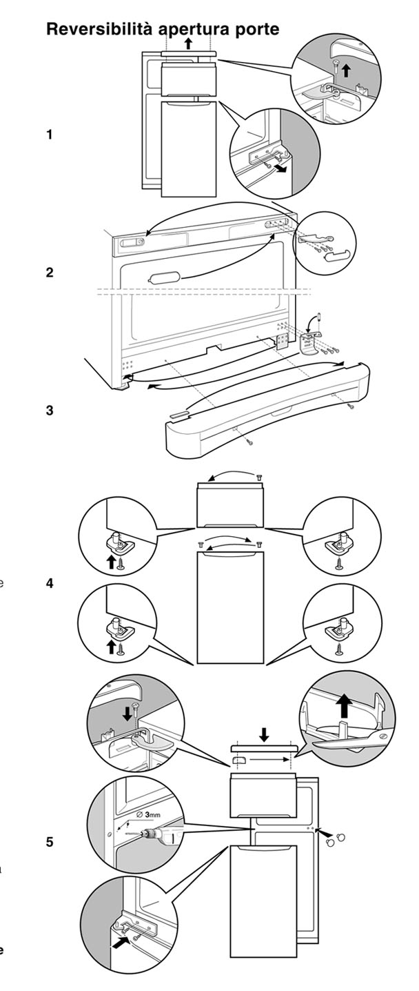

non riuscendo ad allegare l'immagine del manuale, lo faccio qui:
Re: invertire senso di apertura delle porte frigo
Inviato: mar 25 ago 2020 5:55 pm
da Red Max
Quelle bussole che stanno sotto alle porte non possono essere invertite perché hanno il meccanismo
dovresti avere quelle rovesce o procurarle
quelle sopra puoi tranquillamente spostarle scambiandole con i tappi.
Inviato: mar 25 ago 2020 7:11 pm
da aisenauer
era questa la mia impressione, anche se il manuale sembra dica semplicemente di spostarle da dx a sx...
il problema è dove trovarle : Chessygrin :
Inviato: mer 26 ago 2020 12:14 am
da Red Max
di solito con il frigo nuovo viene fornito il kit per l'inversione magari lo hai conservato da qualche parte con le istruzioni e la paletta per lo sbrinamento
altrimenti è possibile ordinarlo presso il centro di assistenza autorizzato di quella marca in base al modello
