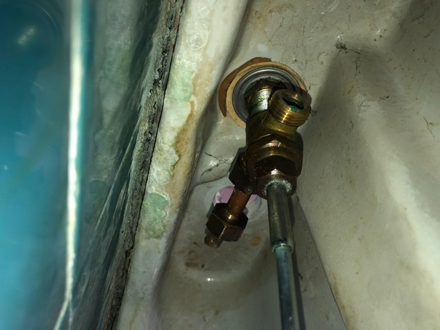

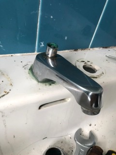

Ciao ragazzi/e,
Sono Alessia e mi stavo cimentando nel cambio del rubinetto del lavandino del bagno...ero preparatissima ed è andata tuto bene fino a quando non sono arrivata a dover sfilare il rubinetto dal lavabo...non ci riesco. Il bagno e vecchio e il fatto che sia tutto arrugginito e di difficile scoramento non aiuta..Aiutatemi vi prego...come faccio a togliere questo rubinetto?

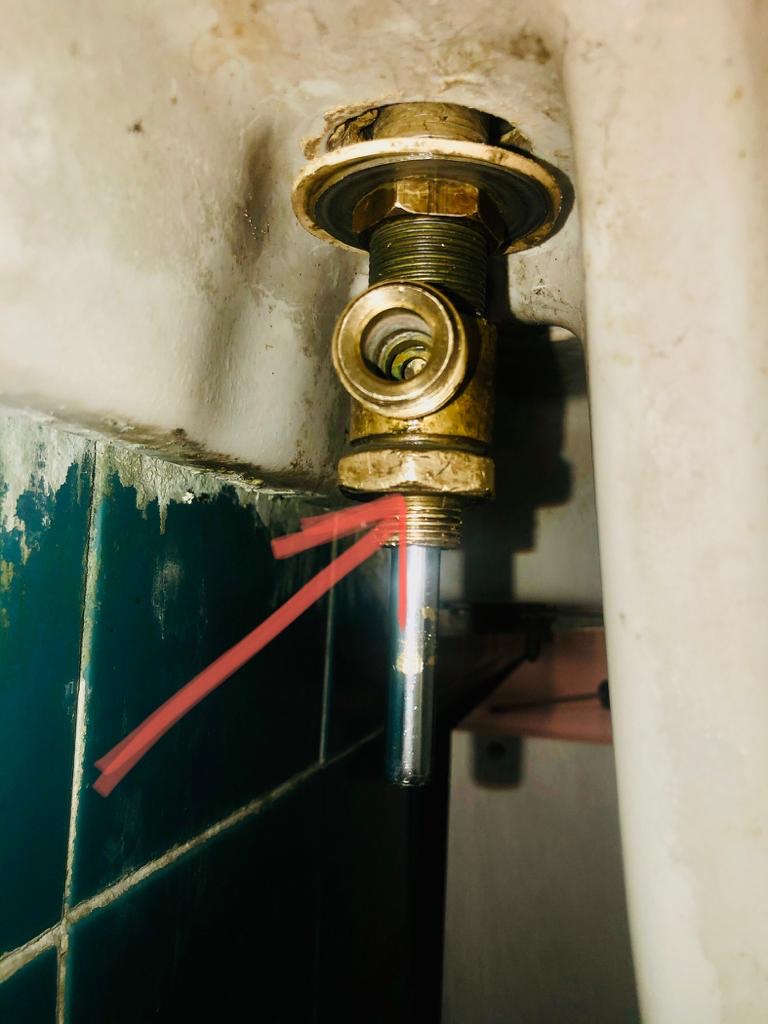

Però non riesco a svitare questo aggancio... che mi permetterebbe di sfilare il rubinetto e mettere il nuovo..
Oltre allo svitol, che altro posso fare?

Hai comunque bisogno di una chiave che blocchi il dado , fissa o a pappagallo o a tubo
Ecc , poi invece di girare il dado , tenendo fermo il dado ,giri la fontana sul lavabo in senso antiorario e il dado si svita .
Credo che tu debba togliere l'altro spezzone di cannetta per consentire al blocco di girare .
Re: Come si toglie rubinetto Bagno
Una chiave snodata come questa aiuterebbe molto.
