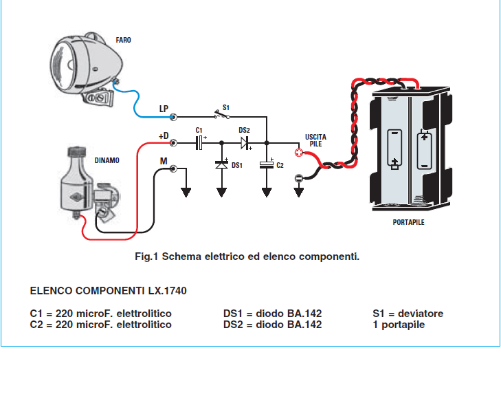

non c'entra nulla, ma se ti va di metterci mani ti posto questo semplice circuito uscito su NuovaElettronica del 1987.
N.B.
Le batterie devono essere del tipo ricaricabile.

Re: Regolare l'assorbimento in circuito con due lampadine
Inviato: lun 02 nov 2020 1:51 pm
da Red Max
eh bello ma a quel punto si potrebbe usare dei led a 12 volt
Inviato: lun 02 nov 2020 8:55 pm
da redis
sì, proprio niente male, permetterebbe di uniformare la luminosità e rimanere visibili anche quando ci si ferma; per me magari è un po' laborioso da realizzare, ma con un po' di pazienza, non lo escludo...
