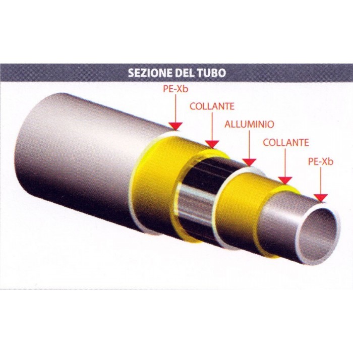

il multistrato si collega a raccordi specifici, mediante "crimpaggio" (in pratica si stringe a collare) con apposita pinza. (Bisogna farsi un po' la mano...).
https://www.google.com/search?source=un ... 66&bih=583
Tutoriali per lavorare col multistrato
https://youtu.be/j4oLeJ_N2K8
https://www.youtube.com/watch?v=iZfDd2ROO1U

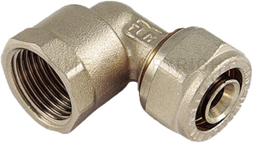

Per inserire le "saracinesche" (o rubinetti, valvole, chiavi d'arresto, etc...), ci sono dei raccordi ferro-plastica a stringere.
https://www.fbingros.com/raccordo-dritt ... iemme-1600
https://images-na.ssl-images-amazon.com ... SY450_.jpg
https://images-na.ssl-images-amazon.com ... L1024_.jpg
https://www.amazon.it/Raccordo-Stringer ... 3BJ3JH3Z0C
