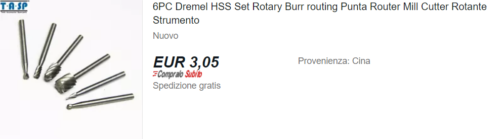

Queste le ho trovate su ebay. Un paio dovrebbero fare al caso tuo... e sono senza spese di trasporto:
Frese per dremel.png (68.78 KiB) Visto 3833 volte
Di sicuro se vai in ferramenta con quella cifra appena te ne danno una. :)

Nel dremel c'erano dentro uguali ma mi si son bruciate nell'uso probabilmente per la velocità eccessiva che ho usato quindi provo a prenderle nuovamente.
Il lavoro l'ho finito a lima perchè mi serviva veloce ma ora prendo delle frese e provo perchè la prossima volta non voglio essere impreparato.
