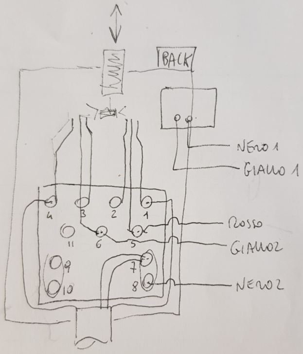

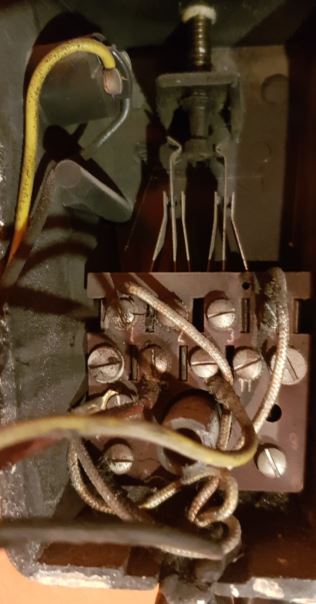

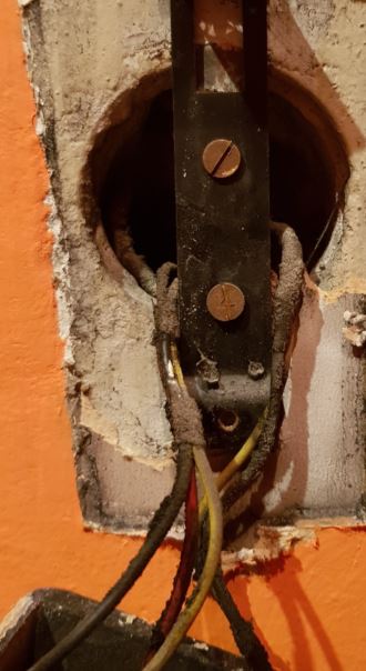

Allora, io vorrei sostituire un vecchissimo citofono Siemens in bakelite anni 50, di cui allego le foto dei cavi che escono dal muro e il collegamento.
In pratica:
1- Cornetta
2- Nulla
3- Nulla
4- Cornetta
5- Rosso (muro)
6- Giallo 1 (muro)
7- Cornetta (2 cavi)
8- Nero 1 (muro)
9- Nulla
10- Nulla
11- Nulla
12- Switch apriporta 1 – Giallo 2 (muro)
13- Switch apriporta 2 – Nero 2 (muro)

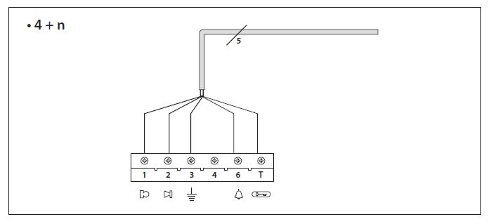

Il Bticino 344262 ha la seguente configurazione:
1- Microfono
2- Altoparlante
3- Comune
6- Suoneria
T- Apriporta
Vi sarei grato se sapeste dirmi come devo collegare i 5 cavi che escono dal muro nella nuova morsettiera, anche perché l’unico collegamento di cui sono (quasi) certo è:

Allego, se può essere utile, uno schizzo dei collegamenti della morsettiera...

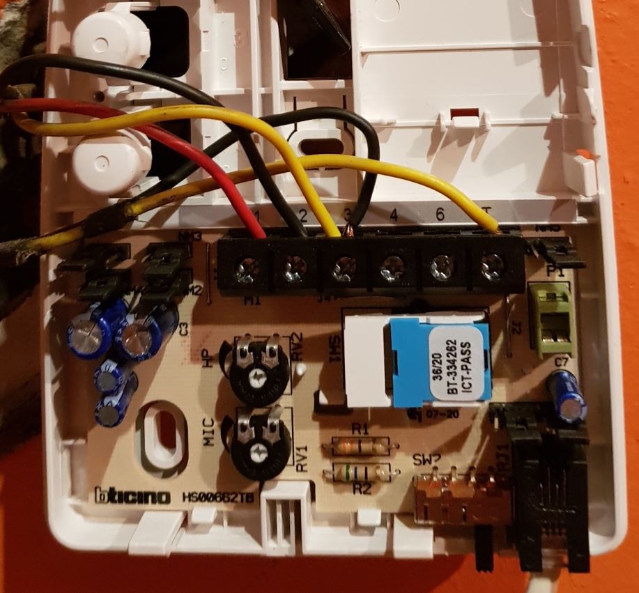

Non ho avuto risposte, quindi mi sono arrangiato da solo rischiando di bloccare il portoncino d'ingresso condominiale...
Per completezza aggiungo la foto del collegamento che ho fatto, che non è molto complicato (in realtà stavo combinando un mezzo pasticcio perchè ho invertito i due cavi dell'apriporta e il nottolino si stava già scaldando...).
Comunque ora funziona tutto benissimo! : Thumbup :
