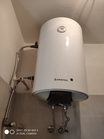

Nella Foto si vedono 2 tubi laterali collegati allo scadabagno che sono i tubi portanti l'acqua calda dal caldaia centrale.
Non vede una valvola su questi tubi.

Poi, scusa la curiosità: ma me lo spieghi come hai fatto ad attorcigliare in quel modo i flessibili sotto allo scaldabagno? :shock:
In quelle condizioni ci sta pure che ti si siano rovinati dentro e ti possano abbandonare da un momento all'altro. Non è che per caso la portata della calda è bassa?
Comunque, quando li cambi, prima devi avvitare il maschio al muro e poi avvitare il bocchettone femmina allo scaldabagno. : Wink :

Hai ragione,da principiante ho fatto un casino.
Sinceramente ho cercato di far evitare al tubo di girare ma girava lo stesso qnd stringevo per chiudere.
Sono un incapace assoluto.
Re: Riparazione Scalda bagno
Però non hai detto se la portata della calda è più bassa della fredda... Difatti, attorcigliati in quel modo, sicuramente si è annoccata la gomma dentro, riducendo il passaggio. Ora è chiaro che questo particolare non ha niente a che vedere con l'acqua che non si scalda... però a questo punto ci sta tutto. : Fuck You :
