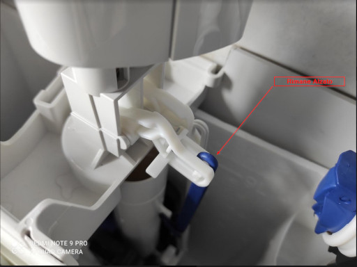

Grazie per la disponibilità, ecco la foto (E' piccola, ma il motore del forum non me la lascia postare con risoluzione elevata)
- Scarico.jpg (45.22 KiB) Visto 2875 volte

Purtroppo mi dispiace ma dalla foto non si capisce bene quali sono i vari punti che potrebbero determinare l'impuntamento. Comunque, se la cassetta era già tutta montata al suo interno e tu ti sei solo limitato ad collegare l'acqua di arrivo e innestare il tubo di scarico al wc, c'è solo da pensare che ci sia un difetto di fabbrica in qualche pezzo. Magari una bava dello stampaggio... chi lo sa...

confrontando questa foto con la tua sembrerebbe che la leva bianca
non sia collegata o è collegata in maniera diversa

In effetti la leva bianca era solo "appoggiata": sembrava inserita nel meccanismo ma toccandola un po' si è sfilata immediatamente...mariobrossh ha scritto:confrontando questa foto con la tua sembrerebbe che la leva bianca
Riusciresti a mandarmi una foto dove si vede bene come è inserita?
Così provo a fare la stessa cosa

è una foto estrapolata da questo video
