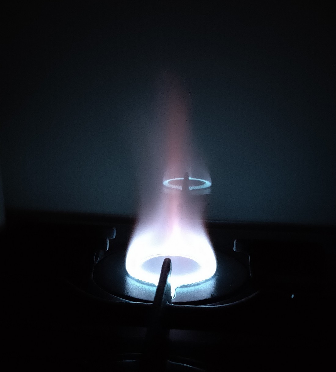

Per caso è il fuoco più grande centrale? Ho visto il link e devo confessare che è la prima volta che vedo gli ugelli in verticale. Per curiosità, puoi fare una foto di quello difettoso quando è acceso al massimo?
Re: Fuoco piano cottura Hotpoint FTGHL 751 D/IX/HA difettoso
Il fuoco difettoso e uno dei due "medi". Come vedi la fiamma viene emessa tutta in verticale e non come nei fuochi "tradizionali", anche in senso orizzontale. Questo, secondo la casa costruttrice, dovrebbe aumentarne la resa. In merito non posso dire nulla, perché non mi è stato possibile fare un confronto. Purtroppo però, il vantaggio eventuale è vanificato dalla scarsa qualità dei componenti.

Ti ringrazio della foto. Molto suggestivo... ma non sono certo che alla fine questo sistema renda molto di più di quello tradizionale con le uscite orizzontali. Difatti, anche lì poi il calore va sempre in alto.
