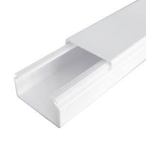

Che misura ha all'interno quella canalina?
Ci sono delle canaline in plastica a sezione rettangolare che ad occhio e croce dovrebbero riuscire ad entrare all'interno di quella, però senza misure è difficile dirlo.

La canalina è larga 26 mm all'interno.
Quindi se ho capito bene dovrei infilare la canalina di plastica all'interno di quella metallica, giusto?

Si, pensavo ad una canalina di questo genere...
Questa e larga 2,5 cm ed alta 1 cm e la trovi in stecche da 2 metri ai brico e nei negozi o ferramenta che vendono materiale elettrico.
Re: Fissaggio cavo antenna su battiscopa a canalina
Forse anche meglio quelle di 22x10... almeno, andandoci con più gioco, ce la dovresti fare anche a mettere e levare il coperchio con più facilità. : Wink :
