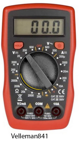

per sapere se un filo elettrico è interrotto o meno usavo un tester con le tacche Ohm che quando non vi era interruzione emetteva un suono.
Quel tester si è guastato e ne ho comprato uno economico che non emette nessun suono: come faccio a sapere se il il filo è interrotto o meno?
Cosa devo leggere sul display?

mi pare si vedere che anche questo ha il cicalino per la prova
di continuità ed è contrassegnato da quel simbolo rosso vicino
alla scritta CE, in ogni caso se metti su ohm e metti in contatto
tra loro i pulsanti noterai che il display segnerà 000, anche questo
è un modo per provare la continuità di un conduttore elettrico

Grazie per la cortese ed esauriente risposta. In effetti spostando il cursore sul simbolo rosso se tocco i due puntali sento il suono, quindi se su un filo sento il suono significa che non c'è interruzione!!

ovviamente la continuità di un conduttore si misura in assenza di tensione ;)
