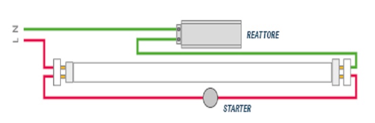

Re: tubi led Lexman
Il collegamento di una lampada fluorescente è fatto in questo modo:
Come puoi notare il reattore e lo starter sono posti in due parti diverse del circuito.

Grazie, ora è chiaro.
Resta sempre il problema se la lampada è alimentata dai due spinotti da un lato solo oppure la fase va ad un'estremità e il neutro all'altra. In entrambi i casi non servirebbe lo starter, no?

Re: tubi led Lexman
Le lampade a led le hanno fatte per poter agevolmente sostituire le precedenti lampade fluorescenti, quindi hanno fatto lo "pseudo-starter" in modo che anche chi non ci capisce nulla di elettricità e/o non vuole fare alcun tipo di lavoro, basta che sostituisce lo starter con quello che ti danno loro e mette la lampada a led al posto di quella fluorescente ed il tutto funziona.
Se tu vuoi evitare di sprecare energia inutilmente facendola passare dentro il reattore, sono d'accordo e puoi metterlo in corto ma il resto del circuito dai retta a me e lascialo così com'è.
Se vuoi sapere come come sono collegati gli spinotti, i due fili che alimentano i LED sono collegati ai due connettori ad un lato della lampada, mentre i connettori al lato opposto sono in cortocircuito e sulle lampade Lexman a volte c'è anche scritto L ed N sui due connettori.
