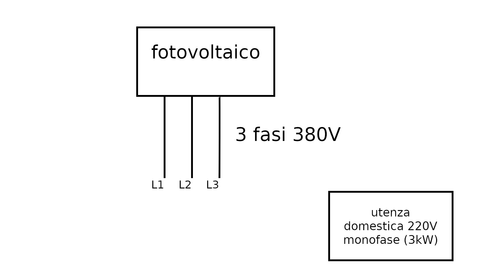

Un mio amico ha un impianto foto-voltaico da cui esce con 3 fasi 380V (ma senza neutro!) e vorrebbe alimentarsi una piccola baita a 220V (monofase). Qualcuno saprebbe cosa consigliargli o si è trovato nella stessa situazione?
Questo è lo schemino dello stato attuale:

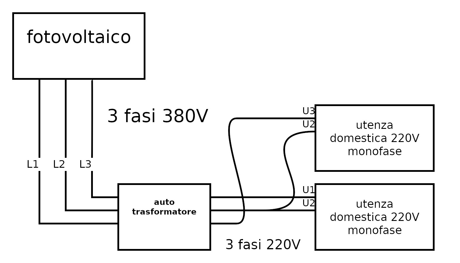

Lui ha trovato un auto-trasformatore con tre fili da 380V in ingresso e 3 da 220V in uscita e mi stavo chiedendo se collegato in questo modo non sbilanciasse l'impianto (mi dice che è da 6kVA ma non capisco di quanti kW può disporre ogni utenza contemporaneamente). Inoltre, mi sembra di capire che avendo una tensione trifase senza neutro qualsiasi dei tre potenziali ha sempre un 220V verso terra, dico bene?

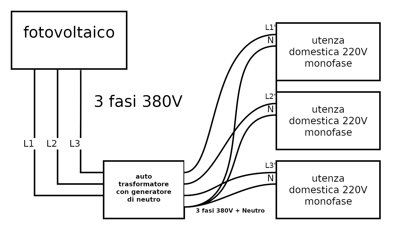

Una soluzione che gli hanno consigliato è un auto-trasformatore con generatore di neutro, in pratica si partirebbe con 3 fasi da 380 V e si arriverebbe con 3 Fasi + un Neutro, collegandosi così tra fase e neutro si otterrebbero i 220V richiesti e mi chiedo come scegliere la potenza dell'auto-trasformatore per garantire diciamo 10-12 A per ognuna delle 3 utenze contemporaneamente e se è un metodo giusto.

se non c'è l'inverter con uscita a 220 devi montare l'autotrasformatore
