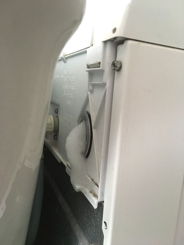

da qualche lavaggio notavo tracce d'acqua sul pavimento, a fine lavaggio, senza capire da dove arrivasse.
Oggi ho visto che fuoriesce della schiuma da un oblò nella parte posteriore destra, che colando forma la piccola pozzanghera.
Sul manuale non si fa nessun cenno a questo oblò.
qualcuno saprebbe dirmi cos'è e come mai fuoriesce la schiuma? Troppo detersivo?
la lavatrice è una Whirlpool AWE 6317
grazie, saluti

Immagino proprio di sì ,che detersivo usi ? Liquido o polvere ?

liquido.
Ma qual'è la funzione di quell'oblò?
Oggi ne è uscita un po' anche dalla chiusura principale. E' a carica dall'alto.
Proverò a dimezzare il detersivo...

intanto fagli fare un lavaggio a 90° senza indumenti vedrai quanta schiuma viene fuori

dici?
Intanto ieri dopo l'ultimo lavaggio "schiumoso" ho fatto fare un risciacquo in più, e dallo scarico è uscita poca schiuma...

Quello è lo sfiato della vasca seve a fa uscire l'aria quando la vasca si riempie nella fase di carico.
Alcune macchine ne sono prive e si creano rigurgiti quando l'acqua entra e dallo stesso manicotto l'aria è costretta ad uscire.
Controlla meglio il dosaggio del detersivo e la tabella programmi
buon lavaggio

grazie.
Strano che il manuale non ne parli...

Il manuale non ne parla perchè non è qualcosa che debba essere ne utilizzato ne manutenuto.
Il manuale generalmente menziona solo le parti della lavatrice che devono essere identificate perchè devono essere utilizzare o perchè deve essere fatta qualche tipo di manutenzione.
Volevo anche precisare che normalmente le dosi indicate dal produttore del detersivo devono essere intese per la lavatrice a pieno carico e con gli indumenti piuttosto sporchi (e comunque è sempre meglio metterne un po' di meno piuttosto che un po' di più).
Se la lavatrice viene utilizzata con un carico ridotto, questa caricherà meno acqua e quindi dovrà essere utilizzata anche una dose ridotta di detersivo.
Anche l'ambiente ci ringrazierà per un uso più cosciente dei detersivi

certo, non ha bisogno di manutenzione, io infatti intendevo perchè non lo mensioni a livello schematico.
Le classiche viste fronte/retro con le didascalie...
