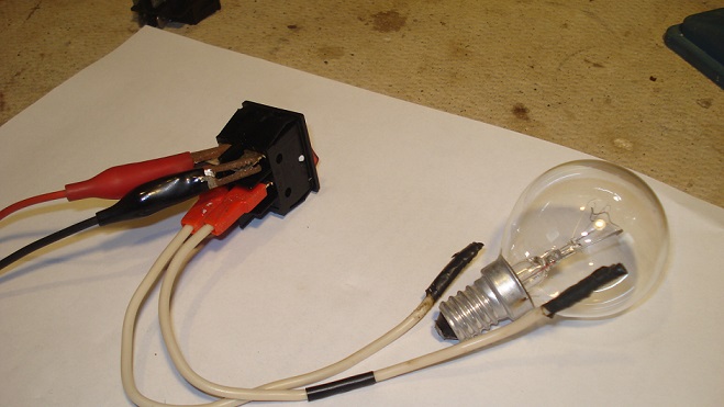

Vorrei usare questo interruttore a bilaciere ( ho letto su internet che si chiama così : Chessygrin : ) potreste dirmi per gentilezza se i collegamenti
sono giusti ?

si sono giusti ma per avere la spia accesa solo quando l'accendi metti i due fili
della corrente dal lato della I

Si grazie , solo che ho notato che sul mio non c'è ne 0 ne I è solo rosso , proverò e ci farò un segno
