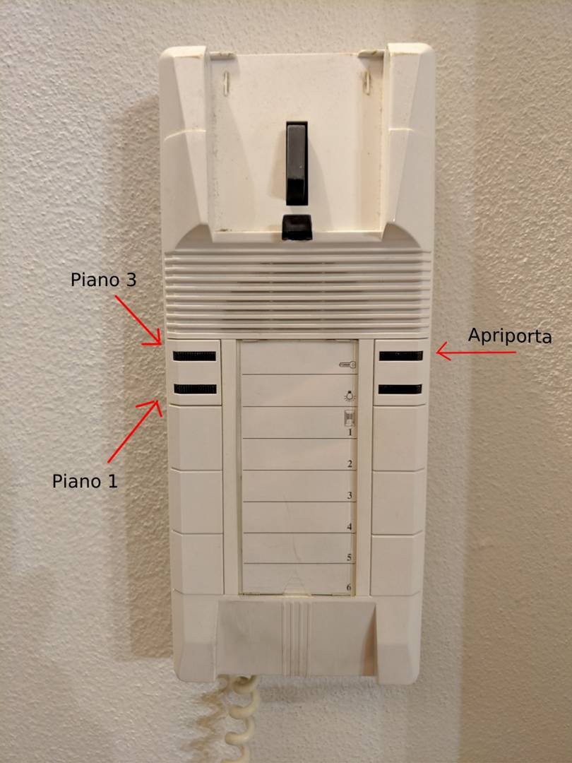

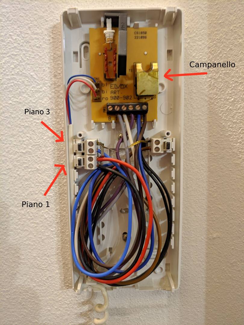

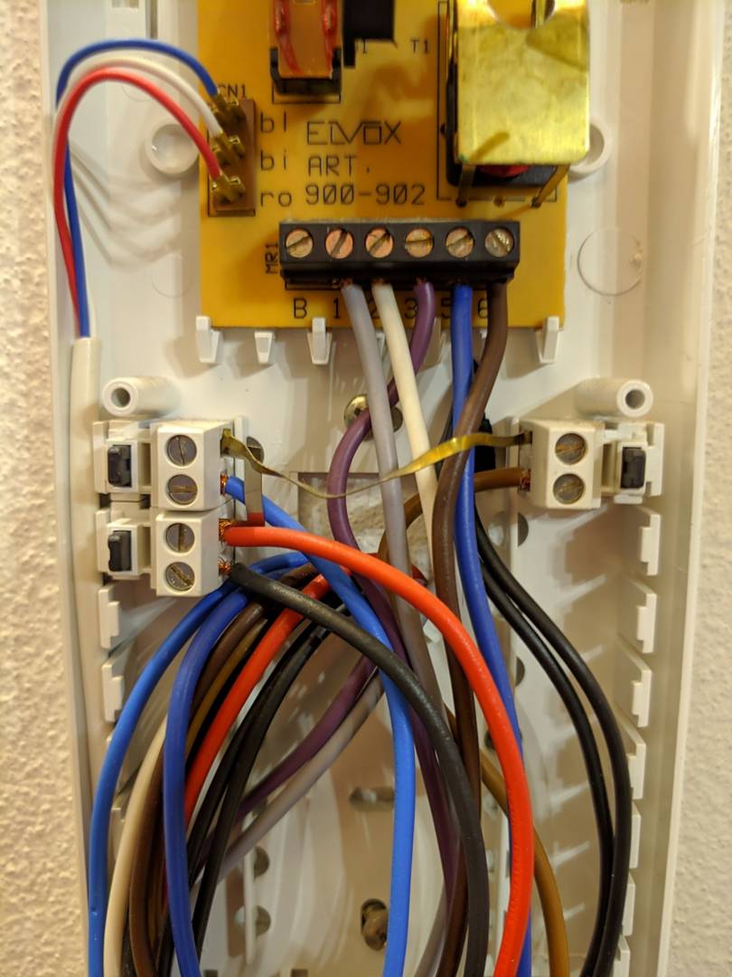

Allego le foto del citofono del Piano 2, cercando di essere il piu' chiaro possibile.
Nel dovessi operare al Piano 1, cortesemente se poteste indicarmi le operazioni da fare sulla base delle foto del Piano 2, poi procedo, immagino che la logica sia la medesima.

Se ho capito bene, vuoi che al secondo e terzo piano non suoni il campanello ma restino le altre funzioni. Se è così basta che dissaldi o tagli uno dei due fili del campanello (quelli saldati sulla scheda). Se non è così chiarisci meglio.

Staccare il campanello no, ma se dal piano 1 stacchi i fili dai pulsanti per la chiamata al piano due e al piano tre direi che dovresti avere il risultato che, se ho capito bene, stai cercando:
- Dal piano uno non si possa far suonare il campanello ai piani due e tre
- Dal piano due e tre si possa continuare a far suonare i campanelli relativi agli altri due piani
Corretto?
Ovviamente dopo aver staccato (e segnato) i fili, una prova che il resto continui a funzionare correttamente è d'obbligo.
Corretto?

Nel dettaglio cosa dovrei fare ? Vedo che ad ogni tasto dei Piani sono collegati 2 fili: li rimuovo entrambi e li chiudo con del nastro isolante ? O ne va rimosso uno solo ? Non so a cosa servano...

Un pulsante normalmente chiude un contatto, quindi se stacchi un solo filo o entrambi il risultato è lo stesso.
Prova a staccare un solo filo da ognuno dei due pulsanti del citofono al piano uno isolandolo e segnando dove era attaccato (in modo che se qualcosa non dovesse funzionare poi sei in grado di riattaccarli correttamente) e poi fai qualche prova per vedere se tutto va come dovrebbe.
