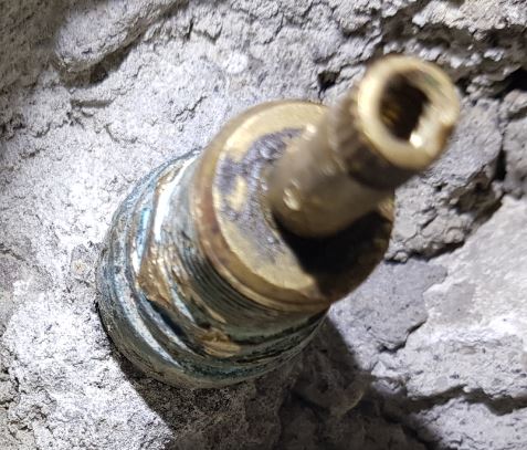

Chiedo un aiuto per trovare un sistema che mi permetta di svitare il vitone di questo rubinetto ( in foto) che come si vede da essa si trova in un muro (quindi con poche possibilità di manovre) ho provato con la chiave a tubo da 21 non entra, con la 22 gira a vuoto ( probabilmente si sarà sbanata la vite) poi con la pinza a pappagallo, e la pinza a scatto ma niente da fare non ci riesco, dovrei cambiare la guarnizione all'interno del frutto, se qualcuno di voi mi possa illuminare su un sistema che mi permetta di farlo lo ringrazio in anticipo.

Ma la parte dove è il dado da svitare è incassata nella calce (o cemento)?
Perchè dalla foto non si riesce a capire bene.
Secondo me devi scavare un po' con lo scalpello per permettere alla chiave a tubo di agganciare il dado.
Fai attenzione che se hai acquistato una di quelle serie di chiavi a tubo che si vendono dai cinesi, le misure potrebbero essere sballate, a me è capitata una chiave troppo stretta che il suo dado non entrava.

No la parte da svitare e libera e si può inserire la chiave liberamente, il problema e che non gira, e devo trovare assolutamente il modo per farlo, onde evitare un lavoro molto più impegnativo

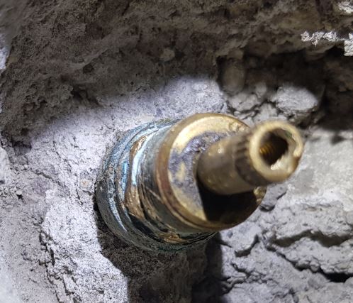

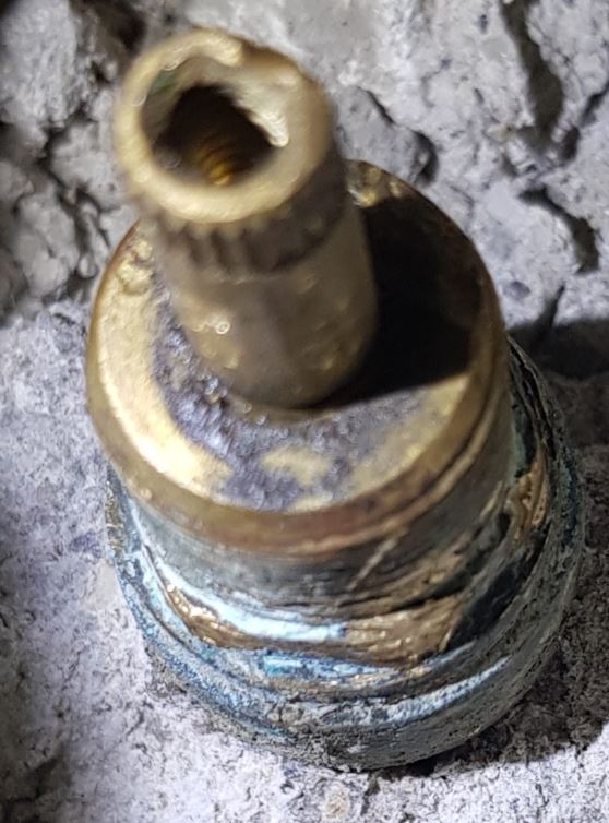

Posto qualche altra foto per capire meglio le condizioni del vitone
- 2.JPG (81.31 KiB) Visto 8305 volte
- 3.JPG (56.99 KiB) Visto 8305 volte
- 1.JPG (56.99 KiB) Visto 8305 volte
- Messaggi: 9964
Re: Vitone del rubinetto che non si svita
Azz... è ridotta male
Prova ad infilarci la chiave a tubo dando qualche colpetto di martello sperando che riesca ad entrare
Da come si sono stondati gli angoli è evidente che la chiave a tubo usata era troppo grande e quella di misura inferiore era quella giusta, ma non entrava a causa dello sporco di muratura sull'esagono. Quindi prima di tutto io pulirei bene con una spazzola d'acciaio tutto intorno all'esagono, poi con il calibro misurerei con esattezza la grandezza dell'esagono su due lati, così intanto verifichi che la chiave che non ti entrava all'inizio è effettivamente quella giusta. Se lo è, allora (come già detto) inseriscila nuovamente sul vitone e dagli dei colpetti con il martello per farla entrare bene fino in fondo.
Se ci va, vedrai che adesso il vitone si svita... perché nella parte bassa l'esagono sembra ancora integro.
