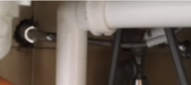

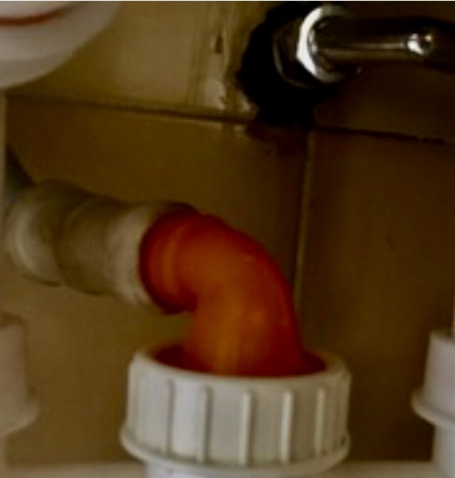

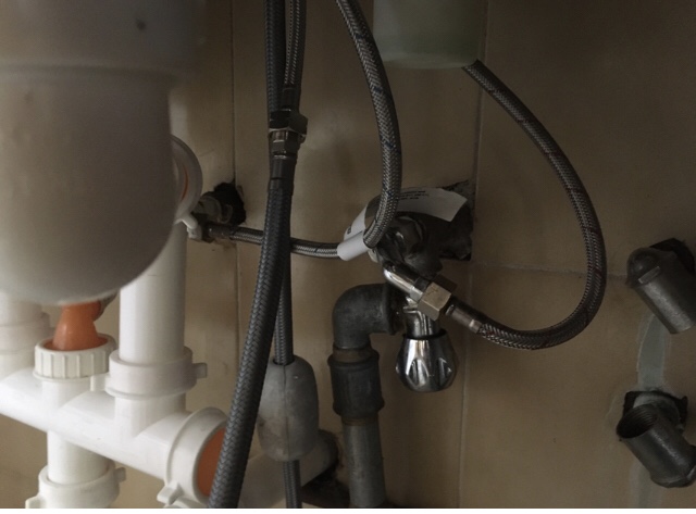

Meno di 4 litri, lontano dal flusso promesso. Penso ci sia qualcosa che non va. Puoi fare qualche foto dei raccordi?
Re: Rubinetto Franke 457194 nuovo, esce poca acqua
Eccola, ne ho fatte altre ma mi dice file troppo grande.
Proverò a diminuire la risoluzione
