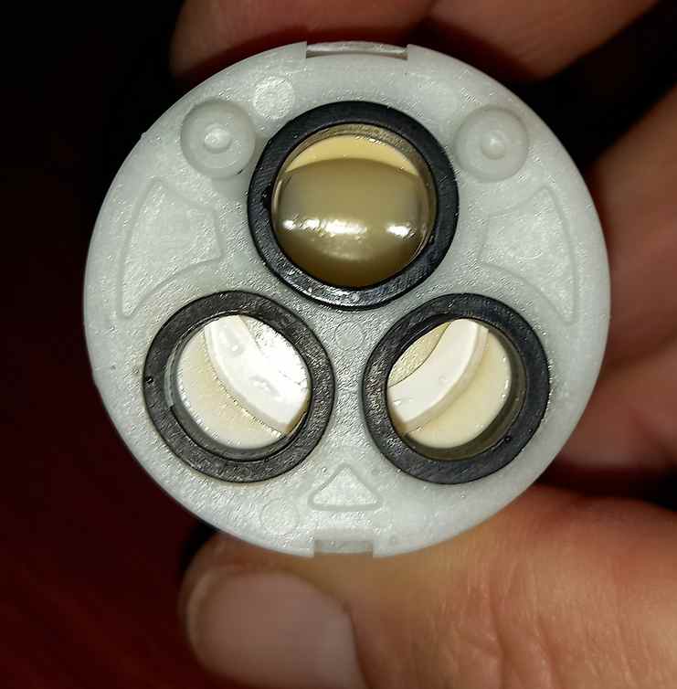

Sono andato a comprare una nuova cartuccia per il miscelatore doccia (Teorema) da idrocentro.
Mi hanno venduto una cartuccia identica per dimensioni ma con il foro centrale (la vecchia è quella bianca, la nuova è quella grigia) che è per diametro identico agli altri.
Tuttavia in quella originale, come si vede chiaramente, il diametro è leggermente superiore.
Mi hanno tuttavia garantito che è indifferente e contano solo gli interassi degli innesti.
La nuova cartuccia effettivamente calza alla perfezione e sembrerebbe che l'uscita a parete abbia i diametri identici.
Poichè ho poco margine di indagine per capire se la nuova potrebbe avere qualche gocciolatura mi chiedevo se qualcuno di voi ha avuto esperienze simili.
Grazie a chi vorrà rispondere!

Re: Cartuccia miscelatore doccia Teorema: è quella giusta?
Se gli interassi sono uguali anche io penso che andrà tutto bene.
Confermo:
ho messo nuova cartuccia, rimesso in pressione il tutto e sto monitorando da qualche giorno senza usarla.
Di tanto in tanto riesco a far passare della carta assorbente intorno all'anello ed è totalmente priva di acqua.
Ritengo quindi che se l'interasse è corretto, basta il diametro della cartuccia.

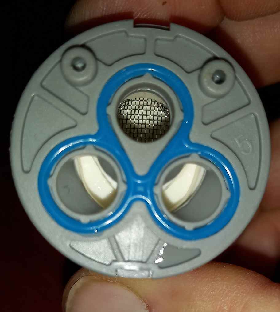

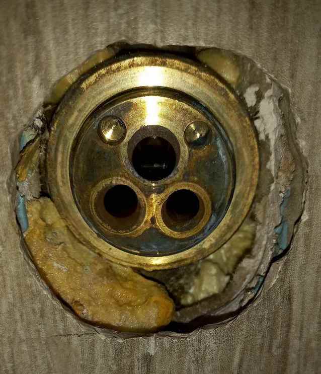

Buongiorno a tutti, so che il post è un po' vecchio, spero di trovare una soluzione.
Ho difficoltà a reperire la giusta cartuccia, il vecchio proprietario ha smontato il miscelatore doccia e non ho un riscontro. Quella teorema grigia secondo voi può andare, i fori sembrano uguali.
Invio foto. Grazie a chi mi darà e saprà essermi di aiuto, sono tre mesi che vado dietro a questo problema, anche l' idraulico fa fatica.
Ciao,
ora alcune non sono più grigie ma blu. Io per sicurezza le ho salvate tutte su amazon.
Il modello che va bene per te dovrebbe essere questo:
https://www.amazon.it/gp/product/B01KVL ... VGU3&psc=1
in ogni caso controlla gli interassi e l'accoppiamento.
Teorema è anche trattato da tecnomat.
facci sapere!
facci sapere!

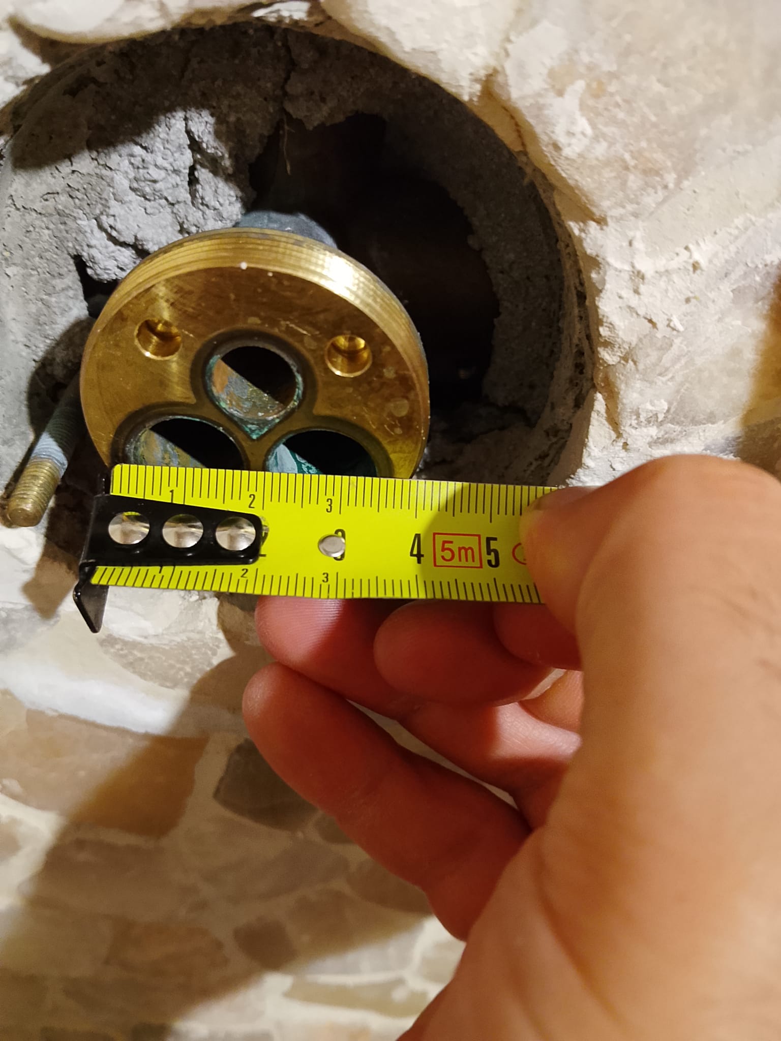

Grazie per la risposta, la flangia misura 42 mm.. quella postata da te è 35.
La foto in allegato può aiutare? Grazie
secondo me è questa: 40mm e non 42...
https://www.amazon.it/ARCORA-Cartuccia- ... pln=0&th=1
Dovresti misurarla con un calibro ma visto il costo io la prenderei. Questa per forma e diametro dovrebbe andare....
Ciao, l' idraulico ha misurato con il calibro, ha detto che è 42mm, non si riesce a trovare una cartuccia che abbia i due fori in basso grandi ed uno piccolo in alto (vedi foto). Quella che si avvicina molto è la grigia postata qualche anno fa, ma non riesco a trovarla in rete.. graziesulu ha scritto: ven 16 ott 2026 7:28 am secondo me è questa: 40mm e non 42...

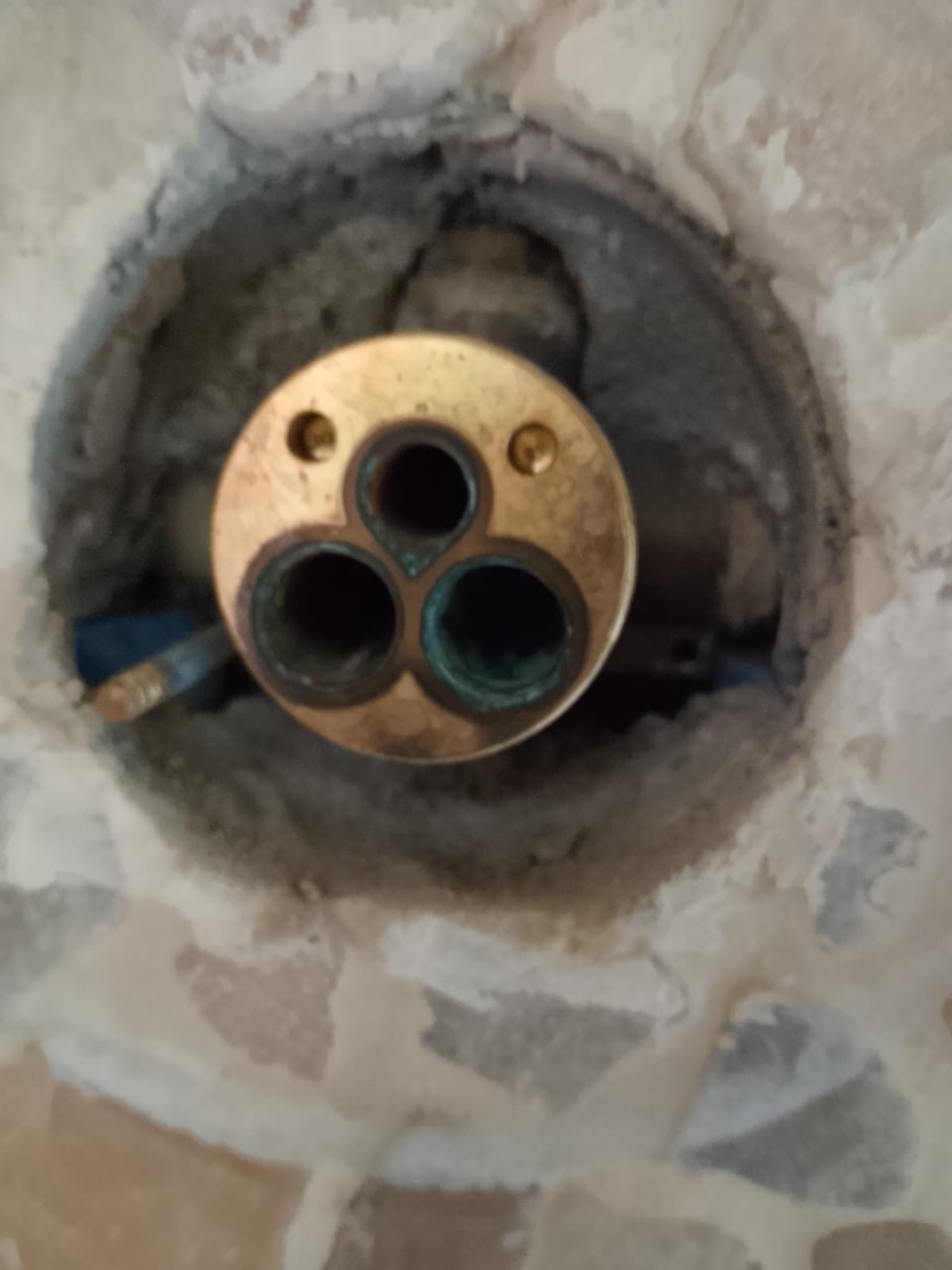

Ciao, purtroppo non ho la vecchia maniglia, se intendi quella, il vecchio proprietario ha smontato tutto e poi ha buttato sia la maniglia che la cartuccia.
Sono "ignorante" in materia, quindi ti chiedo se eventualmente devo trovare una cartuccia con i fori d'ingresso dell' acqua uguale o posso metterne una con i fori diversi? Nel senso che quelle viste in commercio hanno tutte i due fori inferiori più piccoli, quello i ln alto più grande, l' opposto che servirebbe a me. Grazie
Ma oltre alla maniglia (che probabilmente si riesce a trovare) ed alla cartuccia (che speriamo di trovare), ha buttato anche il cilindro che conteneva la cartuccia e che probabilmente andava avvitato su quella filettatura che si vede nella foto?
Perché in questo caso temo che si dovrà sostituire l'intero gruppo di miscelazione.
Buongiorno, si ha buttato tutto! Spero di non dover rimuovere tutto a questo punto!!
Se ha buttato tutto, secondo me non vale la pena di scervellarsi. Io mi orienterei sulla sostituzione dell'intero miscelatore.
Qui il catalogo Teorema:
https://kuysen.com/uploads/CATALOGO-TEO ... A-2018.pdf
- Messaggi: 9958
Temo di si, a quanto ne so nessuno vende ricambi di quel genere. Secondo me ti tocca sostituire tutto il gruppo, è inutile che compri la cartuccia se poi non hai il pezzo che ti consente di tenerla fissa e chiusa nella sua sede.Aldo82 ha scritto: sab 17 ott 2026 7:38 am Buongiorno, si ha buttato tutto! Spero di non dover rimuovere tutto a questo punto!!
