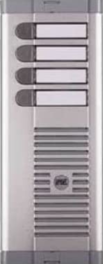

Se la luce dei campanelli c'è, funziona l'apriporta e anche la parte audio del citofono funziona, allora l'alimentatore è OK. Quindi c'è' un problema alla pulsantiera, oppure è interrotto il cavo che dai campanelli va alle abitazioni.
Domanda: ma il campanello fuori la porta, funziona?
Comunque, questa dovrebbe essere la tua postazione esterna:
Pulsantiera Urmet.png (69.75 KiB) Visto 8016 volte
Visto che a tutti non funziona il campanello, però dici che le luci sui campanelli sono accese, quindi la 12V lì ci arriva ma i pulsanti non chiudono il circuito.
Quindi la cosa più probabile è che si siano ossidati i contatti, oppure si sia interrotto il filo che va ai pulsanti. E il fatto che non ne funzioni nessuno indica che si sia interrotto il cavo, o la schedina.
Per cui l'unica è aprire la pulsantiera e controllare il filo (comune) che va ai campanelli.
Per aprirla posso ipotizzare che si deve sollevare/ruotare quelle due parti in plastica sopra e sotto: sotto la superiore dovresti trovare una vite che blocca la pulsantiera al muro o alla colonnina... e tolta quella tutto il blocco ti dovrebbe ruotare facendo perno in basso. Almeno così è il mio citofono Bticino Terraneo. Però su questo ci sta pure che queste due piastrine debbano proprio essere tolte e, magari, di viti ce ne siano anche due. Guardando la foto si vedono due unghiature, fatte a posta per inserirci un cacciavite a taglio. Per te che sei lì davanti, non dovrebbe essere difficile capire come fare. Magari vacci con delicatezza, perché, se ci batte il sole, ci sta che la plastica di questi due coperchietti sia diventata talmente fragile da rompersi con niente.
Prova... e quando l'hai aperta posta una foto dei fili che vanno ai pulsanti.
Il campanello fuori la porta funziona.
Il citofono non è che non funziona totalmente ma emette un leggerissimo rumore quando si suona tipo un "cicalino scarico" a tutti e 4 . Il citofono è quello in foto

Inviato: dom 30 apr 2023 12:48 am
da giovanni
OK... ora ci rimane solo da aprire la pulsantiera. Se ce la fai, per prima cosa spruzza i pulsanti con del pulisci contatti e riprova a premerli. Se ancora non vanno ponticella i pulsanti con uno spezzone di filo e senti se in questo modo funzionano. Poi dicci come è andata e posta una foto dell'interno dei pulsanti.
