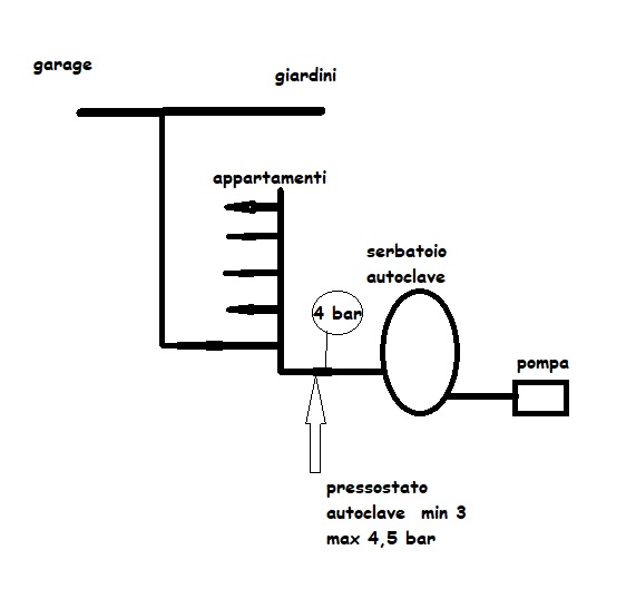

Ci sono filtri, regolatori di pressione sul ramo irrigazione? Fai uno schemino dell'impianto.

grazie per i consigli allego uno schemino per endere piu chiara la situazione , e quello che tengo a precisare , perchè probabilemnte sfugge a chi mi legge , che io la caduta di pressione portata l'ho sia da parte sx che dx del T , io pressupongo che il problema sia subito dopo il contatore dell'acqua . possibile la presenza di un filtro ??

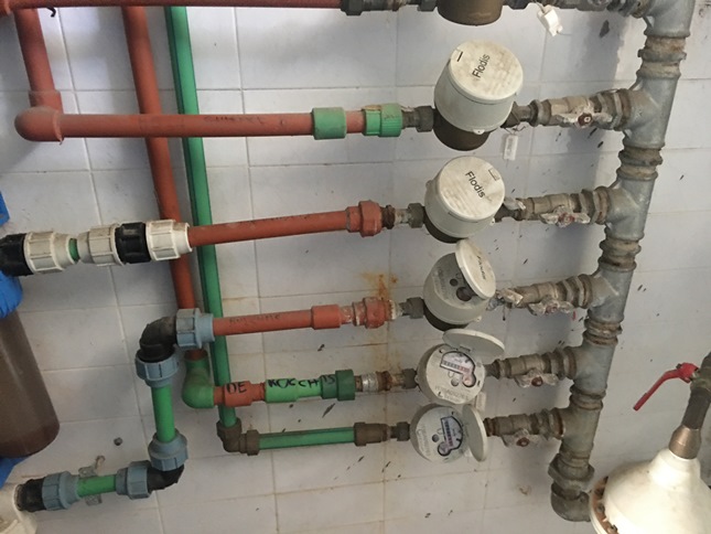

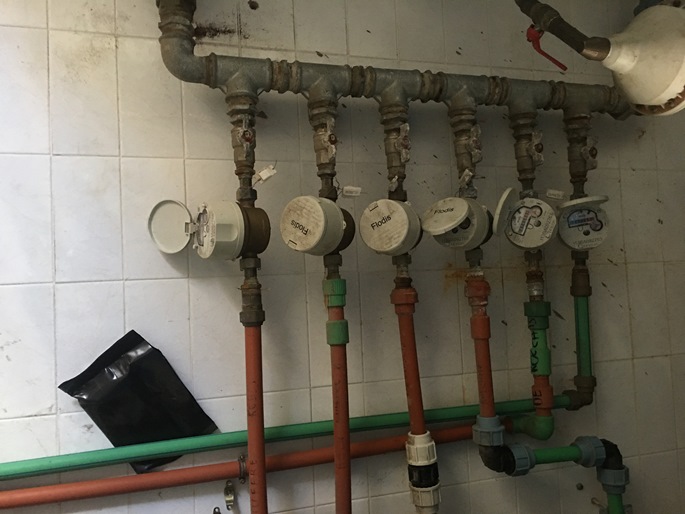

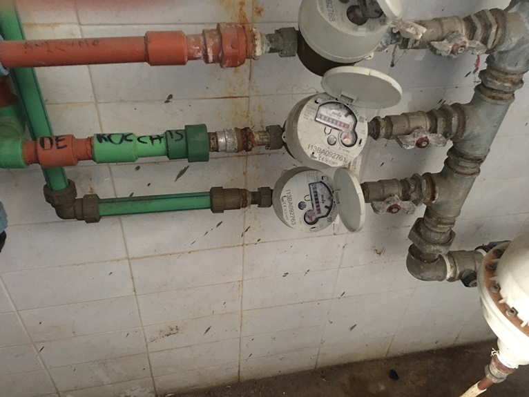

Fai foto zona contatori, soprattutto a quello che serve giardino e garage.

Buondi come richiesto allego alcune foto , quello in basso l'ultimo è quello del giardino garageENRICO51 ha scritto: sab 05 ago 2023 10:57 am Fai foto zona contatori, soprattutto a quello che serve giardino e garage.

Re: pressione e flusso non giusti
Controlla che quella valvola a sfera non abbia l'alberino di comando rotto. La sfera si potrebbe essere bloccata mezza aperta.
Controlla che quella valvola a sfera non abbia l'alberino rotto e la sfera si sia bloccata semichiusa.
Ora c'è rimasto solo da controllare che non sia guasto il contatore.
Per verificarlo: prima stacchi il bocchettone a valle del contatore e guardi quanta ne viene; poi stacchi il bocchettone a monte del contatore e guardi se fra le due portate noti una differenza.
