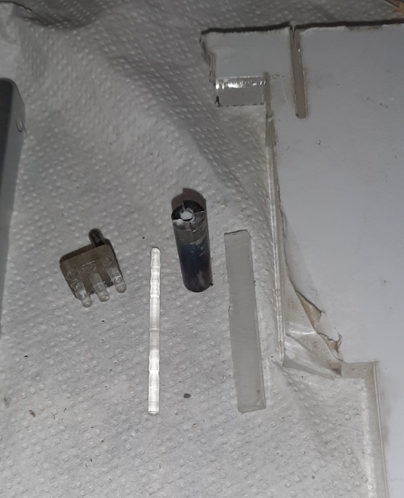

Alla fine mi sono costruito una fresa forata per fare le bacchette di plexiglas... e con quella il lavoro è stato relativamente veloce. Ecco una foto:
Pulsanti campanelli.jpg (116.82 KiB) Visto 1624 volte
Da sinistra si vede lo scarto di plaxiglas dove ritagliare le strisce grezze da lavorare, poi si vede la fresa fatta in casa con un foro di 3mm e ancora a sx si vede il tondino lucidato perfettamente trasparente e infine un pulsante con già inseriti e incollati con l'attack 6 piolini.
Ho fatto la fresa col foro di 3mm proprio per avere un po si sovrammetallo per poi lisciare e lucidare il tondino a 2,7.
Quel perno che si vede sotto il pulsante è un tondino in acc. inox di 3,7mm che va a chiudere il contato del campanello.
Il lavoro è stato sempre lungo, ma con la fresa almeno mi sono evitato tutto il lavoro di stondatura a mano delle strisce di plexiglas.
Naturalmente per usare la fresa ho sempre dovuto fare a mano la stondatura per prendere la striscia sul mandrino del trapano e dall'altra parte uno punta di 2 mm per l'invito sulla fresa. Prima lo lavoravo per meta, poi lo rigiravo e facevo l'altra parte.
Insomma è stata una scommessa... ma l'abbiamo vinta. :-D
