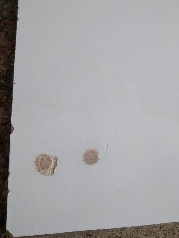

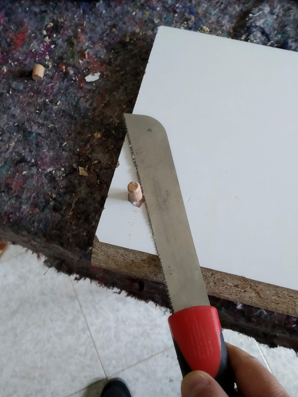

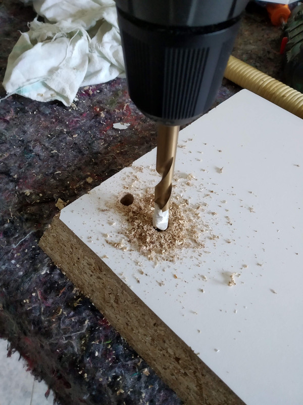

io ti consiglio di allargare il foro con una punta da 10 mm stando
attento alla profondità, poi riempi il foro di colla e ci infili un
spina in faggio da 10 mm, aspetti qualche ora che asciughi la
colla e tagli a filo la spina, dopodiché fai un preforo e ci avviti
la vite, come puoi vedere in queste foto

Bell idea grazie
