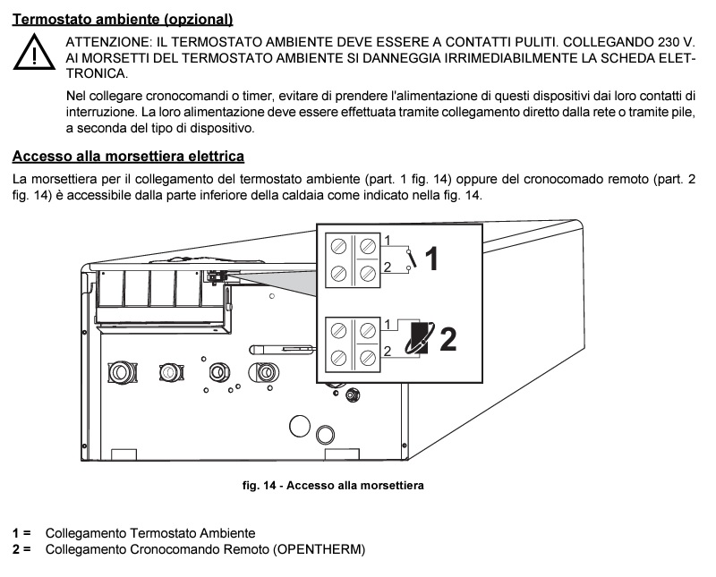

Quello che hai attualmente montato sulla caldaia probabilmente è il cronocomando OPENTHERM abbinato alla caldaia, che ha molte più funzioni ma che ha una comunicazione con la caldaia diversa dal semplice aprire e chiudere un contatto.
Se vuoi far funzionare la tua caldaia con un termostato classico (quello con un semplice contatto ON/OFF devi cambiare il collegamento dei due fili sotto la caldaia.
Nell'immagine presa dal manuale si vede come dovresti modificare il collegamento

Capitan Farloc ha scritto: mer 08 nov 2023 8:51 am Quello che hai attualmente montato sulla caldaia probabilmente è il cronocomando OPENTHERM abbinato alla caldaia, che ha molte più funzioni ma che ha una comunicazione con la caldaia diversa dal semplice aprire e chiudere un contatto.
:eek2: ah ecco! Cmq l'ho reso nè prenderò un altro dgt a pile anche perchè mi sono accorto che non andava a coprire il buco al muro!Quindi ho fatto doppia ca.....ta dando per scontato anche la misura oltre che il funzionamento! Spero che un altro simila vada bene anche perchè l'avevo già cambiato in origine- :thankyouyellow: :thankyouyellow:

Tutto ok,questo sembra funzionare. Non ho trovato la misura giusta per coprire il buco ora mi inventerò qualcosa :thankyouyellow: !
