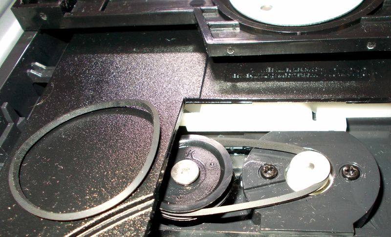

Mi trovo alle prese col seguente impiccio: la cinghietta di gomma che si occupa di trasmettere il moto tra 2 pulegge di plastica del meccanismo di apertura e chiusura di un vassoio di un lettore DVD si è ormai ovalizzata ed ogni tanto fa cilecca, quindi l'ho sostituita con una nuova da 28mm di diametro ma il problema è che non riesco a trovarne una della misura adeguata e questa è troppo larga e "balla" benchè finora sembri funzionare.
Mi chiedevo se ci fosse modo per far fare più presa alla nuova cinghietta.
In questa foto si vedono la cinghia nuova installata (vedete che è proprio al limite della larghezza per far presa) e quella vecchia ovalizzata.

1° opzione:
il supporto della puleggia piccola sembra essere una slitta regolabile. Prova allentare le due viti e guarda se i fori hanno gioco a sufficienza per mettere in tiro la cinghietta.
2° opzione: se più piccola non la trovi, potresti usare semplicemente un O-Ring di quella misura: ti porti dietro la cinghia vecchia e prendi qualche OR che si avvicina come diametro. Per quanto costano ne puoi prendere quanti ne vuoi.

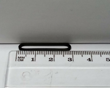

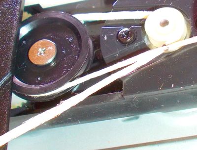

- la prima sulle pulegge, usando uno spago di diametro abbastanza simile alla cinghia e mettendolo il più possibile in tensione e la lunghezza è risultata circa 91mm, quindi il diametro è circa 28.98mm, perciò ne ho presa una da 28mm, che comunque era l'unica che aveva quel negozio di elettronica nei miei paraggi
- la seconda sulla cinghia originale, però l'ho eseguita così cioè comprimendola il più possibile, e la lunghezza è circa 46.5mm, da cui: circonferenza circa = 93mm, diametro circa = 29.62mm, però, come detto, a volte fa cilecca.

Tieni conto che quella vecchia è consumata e allungata , dovrai prenderla un po più corta, poi c'è la regolazione per tenderla nel modo giusto. Occhio anche alla sezione.

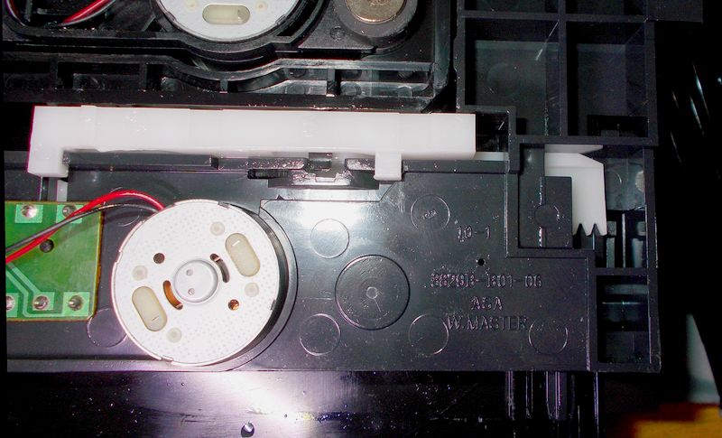

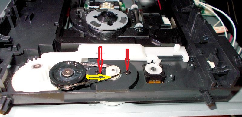

Ho smontato il gruppo ma credo non ci sia modo di effettuare alcuna regolazione sulla distanza tra le 2 pulegge: quella di destra fa capo al motorino elettrico che è a sua volta fissato con 2 viti, quella di sinistra ruota su un perno fisso, alla cui sommità si trova la vite che la tiene in sede.
Ecco altre foto:
Non fate caso all'enorme quantità di lubrificante: mi era scappata la mano ma poi ho ripulito il tutto. In questa si vede la base del motorino e poi anche lo slittino di plastica bianca con la dentellatura, che è azionato dagli ingranaggi delle pulegge e che, a sua volta, fa muovere il vassoio tramite un sistema di binari. Se mi è sfuggito qualcosa, per es. la presenza di un tenditore o altro inerente la possibilità di questa regolazione tra le pulegge, ditemelo.

Prova a svitare un po le due viti e spingere il motorino. i fori dovrebbero permettere una lieve regolazione.

Oppure anche: levare del tutto le due viti, spostare la slitta verso sx, inserire l'OR, ritirare la slitta verso dx e ristringere le viti.

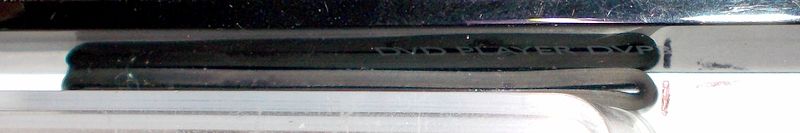

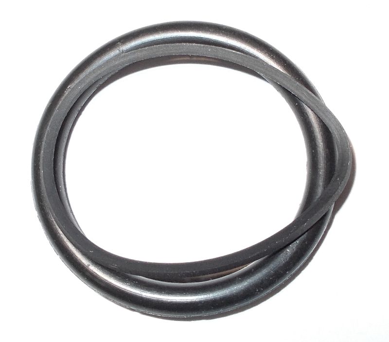

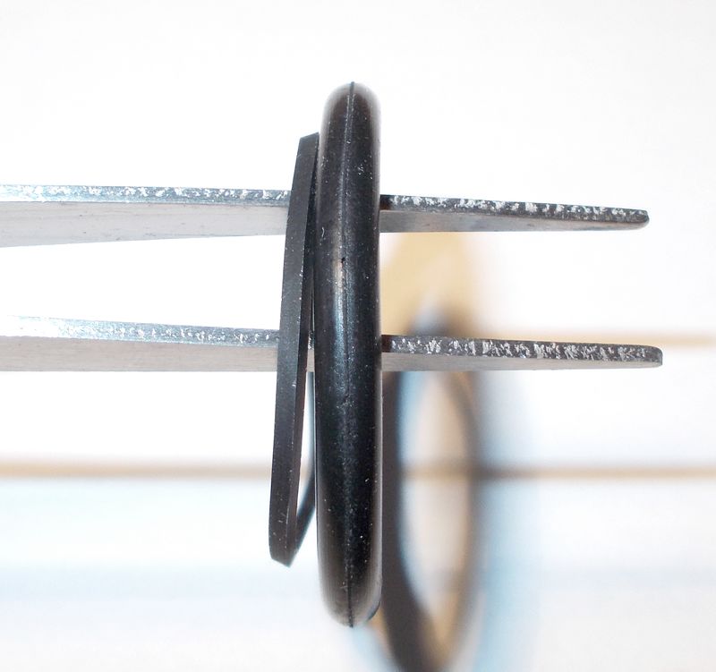

Ho beccato un paio di o-ring passando da una ferramenta; le misure che avevano erano 23mm e 26mm (diametro interno). Qui di seguito metto le foto di paragone tra la cinghietta originale e l'o-ring da 26mm, che è quello di misura più prossima per difetto
Ad occhio direi che bisogna ridurre lo spessore di questo o-ring della metà, se non forse di più, prima di poterlo far entrare nei binari delle pulegge; come procedere? Sarei tentato di usare il taglierino me sono certo che uscirebbe una porcheria. E' necessario rimuovere la gomma dell'o-ring in modo simmetrico, cioè tanto da sopra quanto da sotto, oppure posso affettarlo a metà come fosse un panino?

Puoi mettere il diametro della corda dell'OR? Perché questo è troppo grosso. Devi cercare in un negozio di articoli tecnici per l'industria: tipo cuscinetti puleggia etc. etc. Mi pare che come corda si parta da un diametro di 1,6mm e, se non erro, dovrebbe avvicinarci parecchio alla sezione della tua cinghietta.

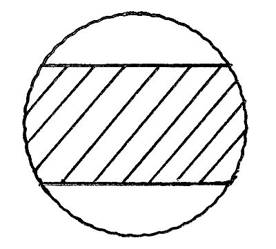

@giovanni Non ho capito cosa intendi per "corda" dell'o-ring. Io avrei intenzione di modificarlo, tagliando il necessario sopra e sotto, in questo modo: ma mi chiedevo se potesse andar bene anche solo tagliarlo a metà ma non vorrei che una sezione semicircolare non facesse sufficiente presa lungo i binari delle pulegge.

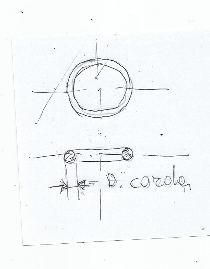

Per corda si intende il diametro del filo. Ecco uno scarabocchio esplicativo:
