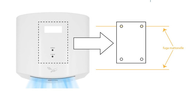

devo fissare l'asciugamani elettrico in bagno e non voglio bucare le mattonelle
Quale metodo alternativo mi consigliate ?
Da poter rimuovere facilmente in caso di rimozione
Se può servire misure e peso sono:
‎25 x 17x 24 cm; 3,7 kg

In alternativa una cosa che mi viene da suggerire è vedere se puoi fare i fori in corrispondenza degli incroci delle mattonelle. Io ho fatto così mettendo dei tasselli da 4 ed il foro eventulamente si può stuccare senza che si veda il segno sulla mattonella.

i fori sarebbero 4 e i fisher sono più larghi della fuga tra le mattonelle

Metti una foto dell'asciugamani elettrico. Se avesse una superficie di appoggio sufficientemente grande, potrebbe bastare anche il silicone.
Oppure un alternativa è quella di fissare due ganci a L nel muro sopra, dove non ci sono le piastrelle, e scendere giù con due catenelle in acc. inox.

La soluzione che, secondo me, potrebbe essere un buon compromesso è quella di utilizzare le due viti superiori mettendo due tasselli posti sulle fughe delle mattonelle e sotto bloccare con del silicone o una colla che poi si possa eventualmente togliere in qualche modo senza lasciare tracce sulle mattonelle.
I tasselli sulle fughe sicuramente rovineranno parte del bordo delle mattonelle, ma se in futuro si dovesse togliere l'asciugamani, togliendo i tasselli e stuccando il danno estetico rimane pur sempre ridotto.

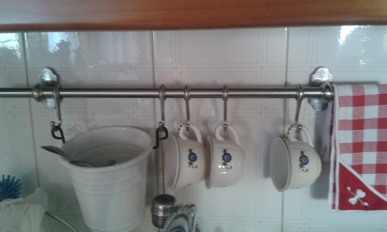

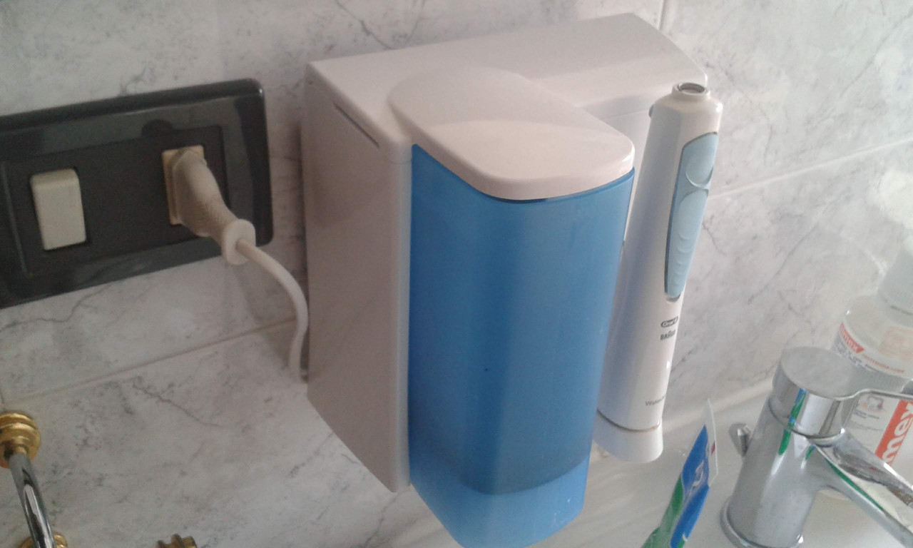

a proposito di colle.... e la lista è lunga molto lunga :lol: :lol:
Messaggi: 9966
Re: fissaggio senza viti
Azz... :lol:
Ma una curiosità... se decidi di togliere qualcosa, c'è modo di sciogliere la colla oppure viene via tutta la mattonella?
Perchè nel secondo caso non vedrei grossa differenza dal fare un buco e mettere uno stop ;-)
Messaggi: 17897
no no con una spatolina viene via facilmente perché la Polimax resta
sempre un po' morbida, in pratica è come una ventosa.
Sui muri invece è meglio non metterla perché viene via la pittura : Razz :
