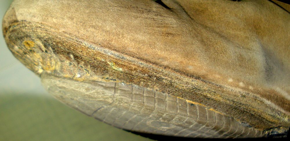

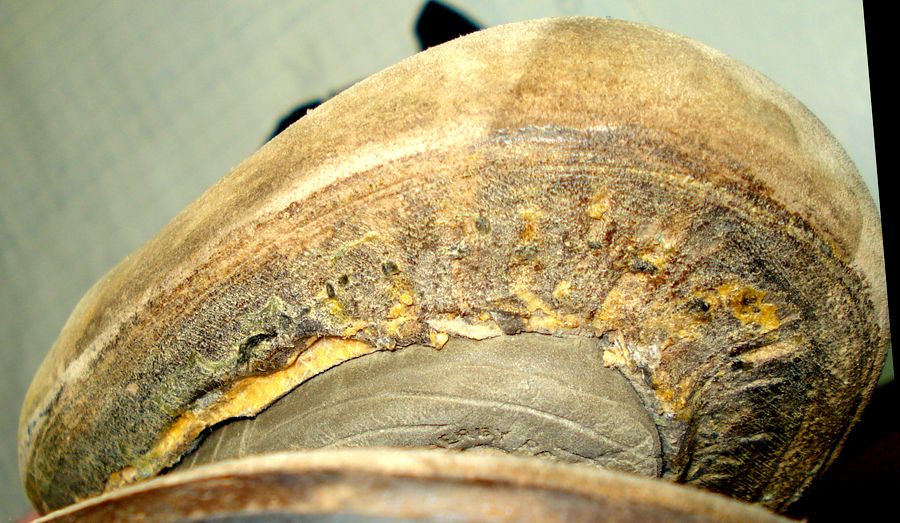

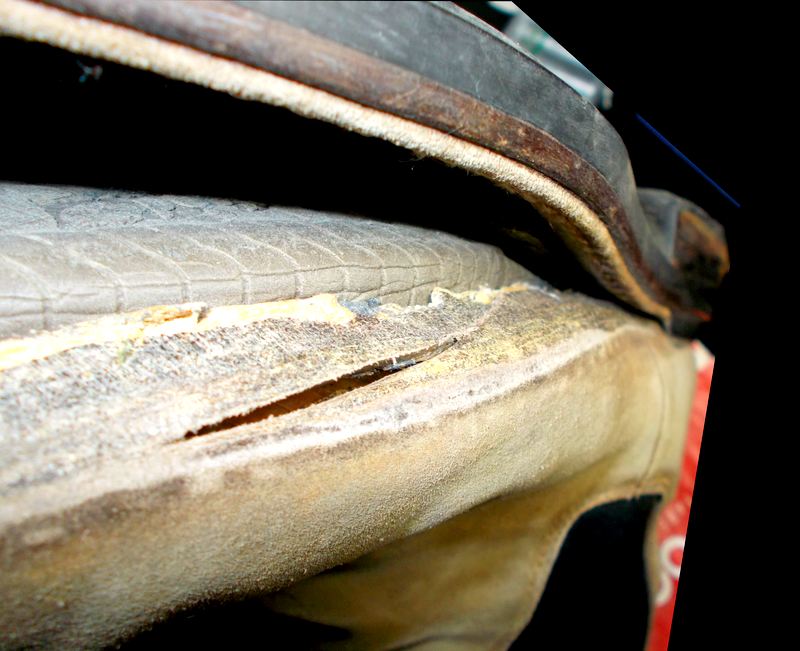

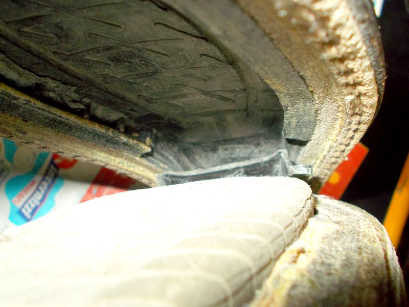

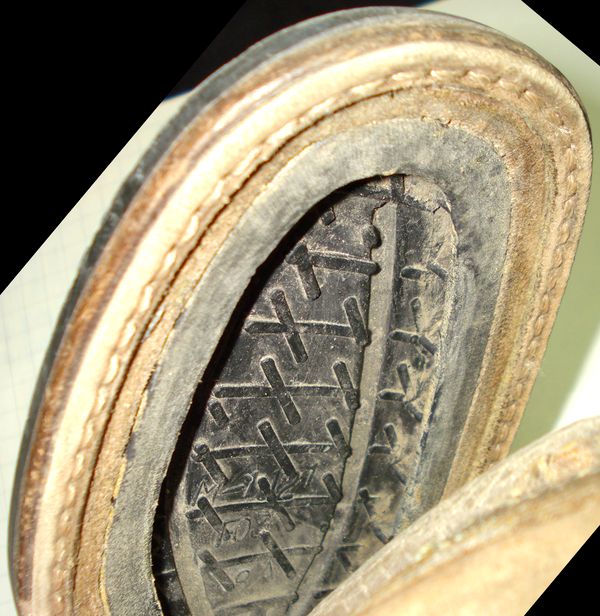

Dopo molti anni di attività, la suola destra di un mio stivaletto ha deciso di scollarsi proprio quando camminavo per strada!
Queste sono alcune foto che ne mettono in evidenza le attuali condizioni
scarpone dx timberland DSCN0150_2.JPG (78.93 KiB) Visto 3260 volte
scarpone dx timberland DSCN0148_2.JPG (69.08 KiB) Visto 3260 volte
scarpone dx timberland DSCN0149_2.JPG (76.68 KiB) Visto 3260 volte
Come vedete, oltre lo scollamento della suola, c'è anche un taglio nella parte esterna.
Vi chiedo consiglio su come agire al meglio per il ripristino di questo stivaletto. Mi interessa comunque che torni ad essere impermeabile come prima anche se la suola è tutta immersa nell'acqua.
In particolare:
- come procedere per l'incollaggio delle zone scollate? devo prima carteggiare? con cosa posso ripulire, sempre che sia necessario? che colla usare?
- riguardo il taglio, è necessario cucirlo? chiedo perché in quella zona sarà applicata della colla e non vorrei fosse inutile. se devo cucirlo, cosa si usa per la pelle molto spessa?

mio suocero era calzolaio e per incollare le scarpe usava la colla
a contatto tipo Bostik
Re: Ripristino suola stivaletto
si di solito si usa quella, però il mio consiglio è di andare da un calzolaio....più che altro perchè loro hanno delle presse con le forme che sicuramente schiacciano meglio il tutto. Se ne trovi uno onesto non ti si prende neanche molto

si esatto, questa non ha bisogno di pressa, la devi applicare con
l'apposita spatolina dentata senza fargli fare grumi su entrambe
le superfici e la lasci asciugare per 15 minuti, poi unisci le due
parti facendo molta attenzione perché una volta a contatto non
le stacchi più, dopodiché premi molto bene le due parti magari
picchiettando con un martello e un pezzo di legno dall'interno
ed il gioco è fatto

mi restano un paio di dubbi prima di procedere:
- nel mio caso conviene che scollo quella parte di suola che è ancora incollata affinchè possa mettere la nuova colla anche nei punti che adesso non sono accessibili?
- nella guida bostik di quel sito c'è scritto: "Rimuovete lo sporco e i residui di vecchia colla"; come si rimuovono i residui della vecchia colla?
- è superfluo ricucire quel taglio che avevo messo in evidenza nelle foto?
Se tieni a questi stivaletti evita il fai da te. Sicuramente un calzolaio ti scolla tutto la suola, la mola e poi te la rincolla con tutti i crismi. In più quel taglio necessiterà di sicuro di una cucitura più colla/impermeabilizzante per renderla stagna.
Se poi eri indeciso se ripararli o buttarli, allora va bene tutto... puoi anche tentare, ma la fine (non è per essere pessimisti) ormai è segnata. Tanto più che da solo quel taglio tu non credo che riuscirai a cucirlo... e, quindi, non mi pare che hai tanta scelta... : Fuck You :
Messaggi: 17899
le parti che sono incollate bene lasciale stare,
la colla si rimuove prima meccanicamente e poi
con un po' di diluente e se non viene via con la
carta vetrata ;-)

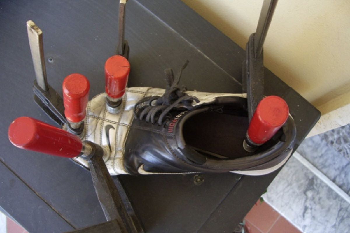

dimenticavo una cosa: in quel link di bostik il tizio usava dei morsetti per far pressione sulle sue scarpette da calcio
riparazione scarpe morsetti.jpg (80.03 KiB) Visto 3225 volte
io però con lo scarpone non posso perchè è rigido; che posso fare per far pressione sulla pianta?
pensavo di mettere dei bastoncini di legno lungo la pianta dello scarpone e poi applicare un grosso peso sul tallone, magari inserendovi la gamba di un pesante tavolo di legno, appunto in corrispondenza del tallone, e lasciarlo così, però credo che il peso non si distribuisca molto bene su tutta la pianta, soprattutto in punta.

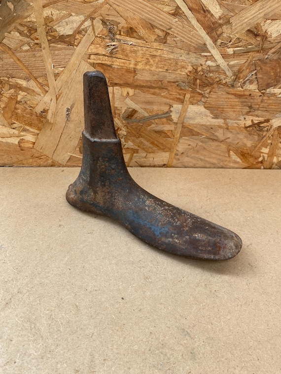

Ti serve un piede finto di legno. I calzolai ce l'hanno di tutte le misure proprio per incollare le suole. Se vuoi, però, te lo puoi costruire da solo. Ci perderai del tempo ma, poi, quando l'hai inserito dentro, ci puoi mettere un paio di morsetti dal sopra. Naturalmente è sottinteso che poi sopra lo stivaletto (almeno nella parte alta) ci dovrai interporre un pezzo di legno con la conicità contraria del dentro... altrimenti il morsetto ti scivola via.

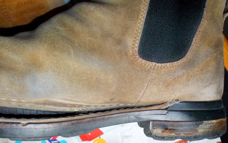

ho ripulito le zone da incollare; secondo voi lo sono sufficientemente per questo lavoro?
scarpone dx timberland dopo pulizia DSC00636_2.JPG (97.29 KiB) Visto 2451 volte
scarpone dx timberland dopo pulizia DSC00637_2.JPG (114.59 KiB) Visto 2451 volte
scarpone dx timberland dopo pulizia DSC00638 _2.JPG (81.95 KiB) Visto 2451 volte
ne approfitto per chiedere:
- dovrò mettere solo un "velo" di colla oppure abbondo? il tubetto è da 50g e pensavo di usarne la metà; comunque immagino che più ne metterò e più tempo dovrò far passare prima di far aderire le superfici e pressare, giusto?
- quanti kg di pressione sono sufficienti per un buon lavoro? lo chiedo solo perchè è possibile che non basti indossarle perchè sono molto secco, eventualmente potrei indossare uno zaino con dei pesi oppure mettermi seduto ed appoggiare un peso sul mio ginocchio.
- agendo con la benzina, ne è finita una goccia sulla pelle in punta e questa si è macchiata, come poter rimediare? mi rivolgo soprattutto a @mariobrossh ed al suo suocero ex calzolaio :)

non serve mettere molta colla, l'importante che le due superfici siano
coperte in tutti gli angoli specialmente lungo i bordi, se usi una spatolina
dentata è meglio, come già detto, non serve nessuna pressione, una volta
asciutta e unite le due parti devi trovare il modo di battere sulla suola con
un martello ma per fare ciò ti servirebbe qualcosa del genere.... forse fai prima
e meglio portandole da un calzolaio : Rolleyes :
