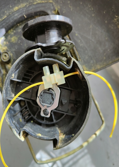

il mio problema consiste nel funzionamento irregolare dell'avanzamento filo, che tende a srotolarsi e di conseguenza aggrovigliarsi, così ho pensato di ricorrere ad una modifica drastica come quella mostrata in foto.
Non posso contare sulla tenuta del nodo, avrei bisogno di qualcosa che stringesse il filo, evitandogli di fuoriuscire, ma senza danneggiare la plastica della bobina.
Qualche suggerimento?

Sembra ci sia un problema con la bobina. Forse mi sbaglio ma vedo uscire un solo filo, è Così? Poi il nodo non va bene. Fai una foto di come è messo il filo nella bobina.

...meglio del nodo, ma per ora non mi viene in mente altro. Devo verificare, appena l'erba sarà ricresciuta:
- l'eventualità di un rientro del filo nella scatola allo stop
- la tenuta del morsetto
- la durata del tratto di filo
con questa configurazione, dovesse essere praticabile, usurato il primo tratto di filo, sarebbe sufficiente aprire la scatola ed utilizzare l'altro tratto
qualsiasi suggerimento è gradito...per chiarezza, la bobina non dovrà avere più alcuna funzione

...il filo è avvolto correttamente, i problemi nascono, prevalentemente, con il ricambio non originale che ha una decisa tendenza a svolgersi autonomamente sulla piccola bobina per riprendere la forma iniziale...dovrei acquistare gli originali, ma avendo, ormai, 15 metri di un bel filo giallo, mi ha incuriosito il tentativo di provare ad utilizzarlo. L'area da lavorare è di pochi metri quadri, pertanto penso che con i due taglienti in foto, o al massimo altri due, dovrei poter completare il lavoro.
Il problema è, unicamente, il blocco del filo all'interno della parte rotante...appena l'erba sarà ricresciuta vi farò sapere

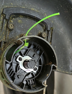

A me l' unica cosa che viene in mente è che la sezione del filo che hai inserito abbia una sezione maggiore rispetto a quella originale e quindi faccia difficoltà ad uscire. Il metodo che hai utilizzato nella seconda foto è sicuramente più funzionale del primo, se l' erba non è alta e non hai un terreno con molte pietre e piante, riesci tranquillamente a tagliarla anche così.
In alternativa, potresti comprare una testina che utilizza proprio quella funzione, vanno inseriti 2 fili messi a croce e vengono stretti dal basso con una vite. Praticissima....l' unico problema che può creare è che una volta che la vite si riempie di erba e terra e si secca, per svitarla di vuole un meccanico ferrari, però va che una bomba 8) 8)
