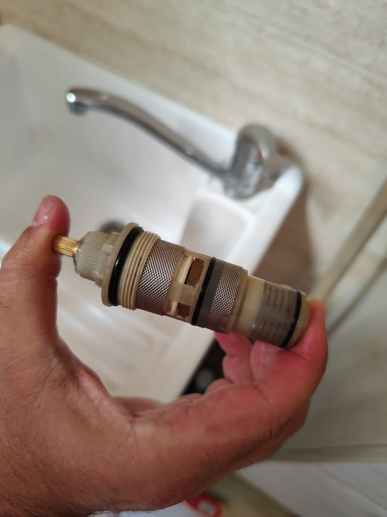

Ciao a tutti,
ho un miscelatore termostatico Acquamat (brand Iperceramica) acquistato nel 2016: da qualche giorno quando imposto la ghiera sulla temperatura fredda (sotto i 30°) automaticamente si sposta su circa 30°quindi tiepida.
Presumo sia la cartuccia del termostatico ormai esausta.
E' così ? nel caso sarebbe possibile smontarla per pulirla visto che il ricambio costerebbe circa 80 euro ?
cartuccia termostatico doccia2.jpg (126.19 KiB) Visto 667 volte
Grazie per suggerimenti.
Daniele

Ciao....premetto che non sono un idraulico, però nel frattempo che ne risponda qualcuno, ti direi di provare a metterlo in ammollo dentro un disgorgante, tipo wc net. Lascialo stare una notte e poi muovi continuamente il meccanismo in modo da "sbloccarlo" sempre se in effetti il problema è proprio il "blocco" della cartuccia......comunque ti ripeto, attendi risposta da qualche esperto più di me :-D :-D

Perfetto , non c’è altro da aggiungere , se non che ,
Se non si riprende sostituiscilo .

Buongiorno,
purtroppo anche pulendolo non tiene l'acqua fredda.
E' un miscelatore Aquamat codice ADT0117021. Qualcuno sa dove posso trovare la cartuccia di ricambio a parte Iperceramica ? anche on-line.

Prova a vedere qui.....non pubblicizzo nulla, ma questo ha quasi tutto https://www.ricambibagno.it/?gad_source ... KAEALw_wcB ;-) ;-)

purtroppo non è quello, provo a mandargli una mail. Grazie
