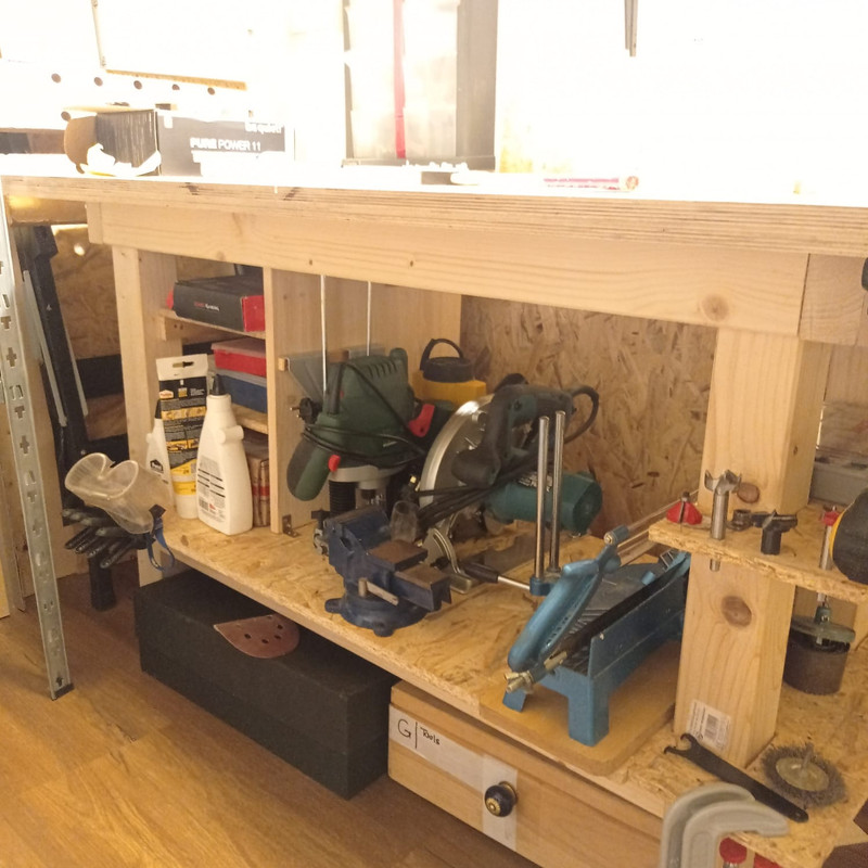

Quelle cassettiera aperta ti si riempirà di trucioli appena userai il pialletto elettrico... forse meglio usare quelle componibili chiuse trasparenti.

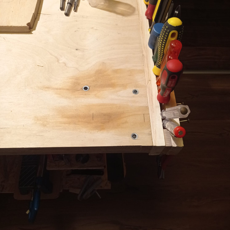

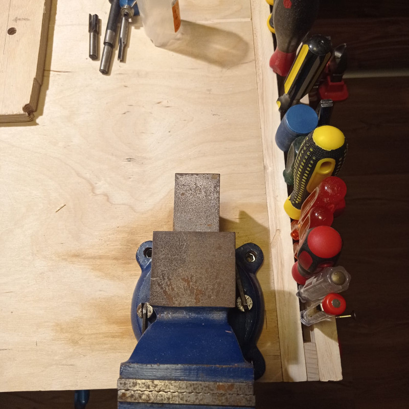

Per la morsa, l'unica che ho, ho fatto questo accrocco:
su cui si monta la morsa:
Ho in mente un'idea per una morsa un po' più classica ma "dei poveri"... Ci sto ancora pensando su.
Questo spazio, per ora aperto, poi andrà organizzato e chiuso in maniera opportuna, come giustamente osservi. Ma non ho ancora deciso come. Anche quel separatore con le mensoline è fatto con scarti e solo per darmi un appoggio temporaneo...

Molto bene....tutto bello preciso e sistemato, al contrario del mio garage :lol: :lol: :lol: :lol: Per chiudere davanti o metti un montante centrale 8x8 e ci fai 2 ante per lato (ora non so la larghezza del vano) oppure, anche se non è il massimo, una tendina....naturalmente dovrai chiudere anche le parti laterali magari con del compensato da 3 o 4 mm. Tanto vuoi o non vuoi, la polvere sottile, o con la tendina o con le antine sempre dentro andrà a finire :eek2: :eek2:

plcet ha scritto: gio 05 set 2024 7:40 am Per chiudere davanti o metti un montante centrale 8x8 e ci fai 2 ante per lato (ora non so la larghezza del vano) oppure, anche se non è il massimo, una tendina....naturalmente dovrai chiudere anche le parti laterali magari con del compensato da 3 o 4 mm.
Me la sto ancora pensando... Una possibilità è quella di mettere dei cassetti, così ne approfitto per entrare nel "mondo delle scatole" :-D e fare un po' di pratica con qualcosa che non necessariamente dev'essere esposto al pubblico ludibrio :neener:
Però - a fianco a questo pensiero - c'è la constatazione che ora lo spazio è "libero" e quindi, vedi la sega da corniciaio, gli utensili possono anche "debordare" dal piano... Se ci faccio dei cassetti, perdo flessibilità. Ancora non so come evolverà il banco e cosa ci finirà sotto... Uno dei prossimi passi sarà - comunque - dotarlo di "dog holes", non so come si chiamino in italiano, mi aiutate?
