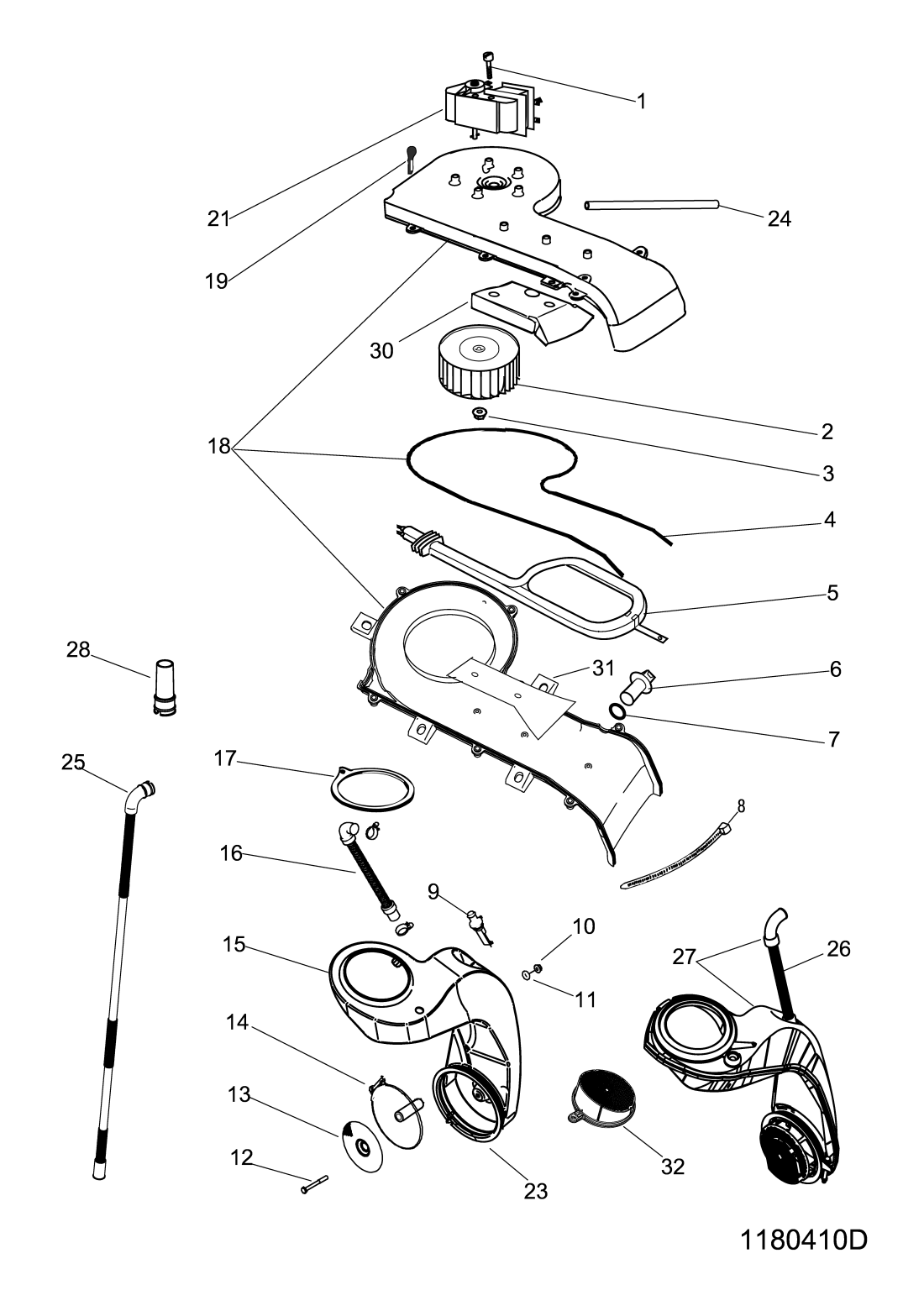

Quello che mi dà da pensare è che controllando i vari elementi la lavasciuga ha fatto un ciclo di asciugatura di 30 minuti col canale dell'aria calda aperto e a 15 minuti dalla fine il timer é tornato a 20 minuti e un'istante dopo é comparso il segnale di ciclo terminato correttamente.
Chiedo scusa ma qualcuno può dirmi che componente é il N° 32 indicato nello schema che ho inserito?
Il ventilatore se spinto a mano gira benissimo e fa molti giri prima di fermarsi senza fare alcun rumore.
Controllerò il circuito di ventilazione smontando e controllando a vista.
