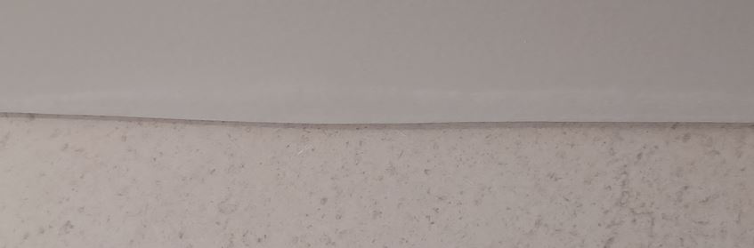

Spero si veda decentemente:
Porta Gonfia.JPG (16.48 KiB) Visto 3519 volte
Non ho capito cosa intendi per fessura nel piano di giunzione... Essendo in basso e non avendola smontata non ho ancora visto sotto.
Con il suggerimento che hai dato è possibile che rimanga "ondulata"? Inoltre è possibile poi isolarla in qualche modo per evitare (o almeno provarci) che ricapiti?
Messaggi: 9959
Re: Porta Gonfia alla Base
Se smonti la porta e la guardi da sotto (magari posta una foto anche di quel dettaglio) capirai meglio cosa dice mariobrossh ;-)

Capitan Farloc ha scritto: gio 07 nov 2024 6:56 pm Se smonti la porta e la guardi da sotto (magari posta una foto anche di quel dettaglio) capirai meglio cosa dice mariobrossh ;-)
Vedrò di farlo! Anche perché sono obbligato perché purtroppo si è talmente gonfiata che non riesco più ad aprirla tutta.
