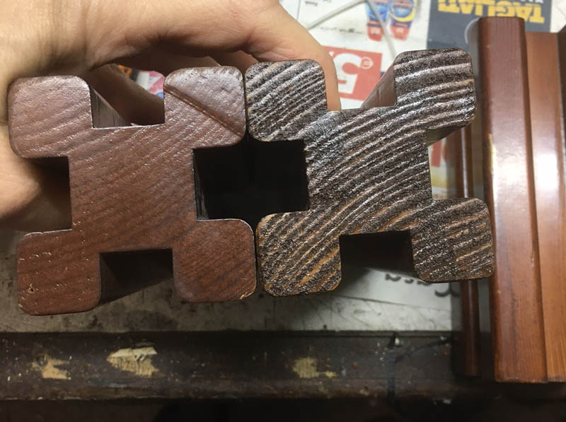

in pratica ho dei profili di legno che servono ad uno scaffale (coi ripiani in plastica, ad incastro) e ho avuto la necessità di accorciarne alcuni per realizzare una scaffalatura piccola.
Ovviamente tagliando resta a vista il legno vivo, volendo in qualche modo farlo assomigliare al resto del profilo ho carteggiato e usato il prodotto che vedete in allegato, due mani (carteggio più stesura prodotto), ottenendo come risultato quello nell'altro allegato, ruvido e per nulla liscio e lucido.
Ovviamente mi sfugge qualcosa... andava prima il turapori od altro?
Allo stato odierno, cosa posso fare per ottenere una finitura simile quantomeno a quella originale del profilo?

A me sembrano tagliati con una sega diversa , hai levigato veramente bene ? Non è che sono di legno diverso ?

si va carteggiato a fondo con grane progressive dalla 80 fino alla 240
e poi un paio di mani di fondo turapori ti fa risparmiare molta vernice
di finitura, quella di sinistra è verniciata con vernice poliuretanica
bicomponente quindi il risultato non sarà mai uguale

ciao....allora guarda, se il tuo problema è solo quello di farlo diventare lucido e il colore non ti interessa, allora ti consiglio di prendere una bomboletta di finitura lucida (anche se a me sembra più satinata) fatto asciugare bene il fondo all' acqua che hai dato (almeno 4-5 giorni) maschera tutto il pezzo (nastro carta e fogli di giornale) e lasciati a vista solo le teste dei listelli....fatto questo con la bomboletta passi prima una spruzzata leggera di adesione, fai passare 2-3 minuti e gli passi una spruzzata più "pesante" (non troppo sennò cola) fai passare 10 minuti e vedi...se l' effetto ti piace ok, altrimenti gli ridai una spruzzata di finitura finale e sei apposto

ti basta una normale finitura acrilica che si vende in bomboletta
