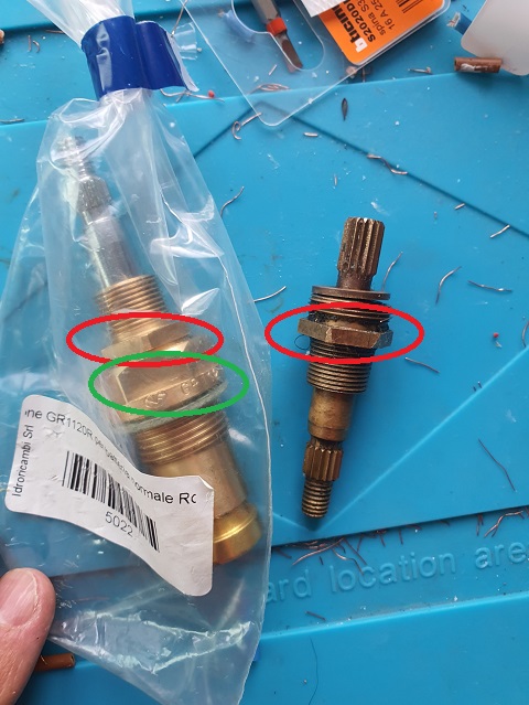

Ho un problema con dei vecchi rubinetti della Stella, inizia perdere. Uno ancora basta stringere un po' di più, l'altro perde molto. Il problema è che, uno di questi, è della vasca da bagno e sono murati. Ho chiesto consiglio su un sito di ricambi, ma mi hanno mandato quelli sbagliati. Ora ho scritto chiedendo la sostituzione, ma vorrei a questo punto essere sicuro. Secondo loro è la serie Roma, ma sono completamente diversi. Allego le foto, compresa quella con il vitone inviato da loro vicino al mio.

Perdonami, ma temo che tu abbia svitato solo una parte del rubinetto mentre il resto (quello con la guarnizione) è rimasto avvitato nella parte murata.
Per capirci nel rubinetto nuovo che ti hanno inviato il pezzo che tu hai svitato corrisponde al dado evidenziato con il cerchio rosso mentre tu dovresti svitare nel tuo vecchio rubinetto il dado equivalente a quello che ho evidenziato sul nuovo con il segno verde.
Se riesci a smontare quello poi potrai semplicemente sostituire la guarnizione in gomma con una nuova.

Ah grazie, pensavo svitando quello sotto fosse il blocco al bidet.
Domani provo a fare come hai detto, grazie mille

No, quella che stiamo analizzando è sempre la parte interna del rubinetto, quella per intenderci che ha la parte mobile con la guarnizione che serve a chiudere l'accesso dell'acqua.
Quella invece che è bloccata al bidet (in genere da una ghiera di ottone larga) è la parte esterna del rubinetto, quella a cui sono attaccati i tubi e al cui interno c'è la sede dove la guarnizione va a chiudere.
Visto che i rubinetti sono così come dire... "vintage" (per non dire datati :lol: :lol: :lol: ) una volta che hai capito come fare ti conviene acquistare una rettificatrice per rubinetti e smontarli tutti (uno alla volta per carità :-D ) Sostituire le guarnizioni, ingrassare il meccanismo e rettificare la sede.
Ti assicuro che torneranno come nuovi ;-)

Sì va bene; ho il tuo stesso problema con quei vitoni e sono 25 anni che ne faccio manutenzione.
Una volta che l'hai avvitata alla filettatura del rubinetto, prima di fresare controlla bene che sia in asse.
Volendo si riuscirebbe anche a ripararli, ma comunque durano poco.

Si, oltre alle raccomandazioni di roby, ti consiglio di non spingere troppo forte, quell'attrezzo si spinge e si gira, spingendo un po' meno ci si mette di più ma viene un lavoro migliore.
Si deve usare fino a che l'intera superficie della sede non è portata a metallo vivo, se vedi che ci sono dei segni radiali che rimangono neri, allora si deve andare avanti ancora un po'
