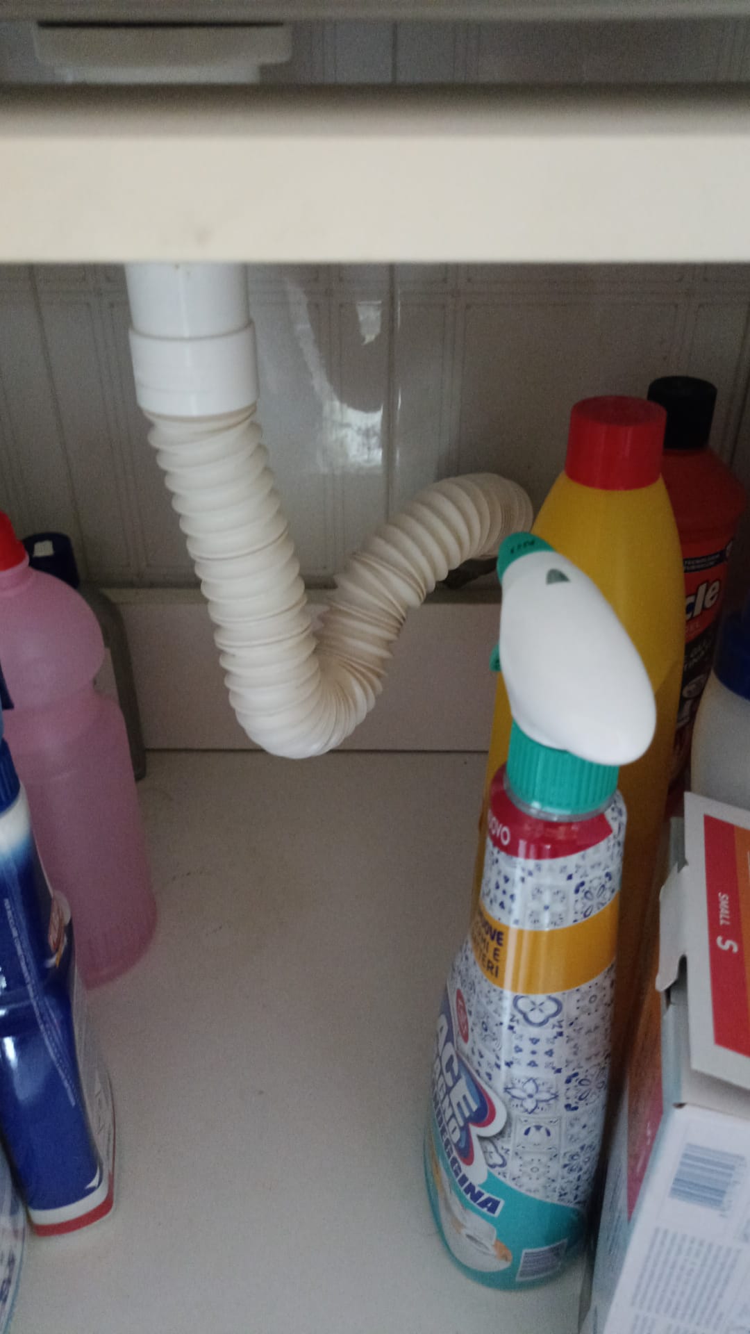

Inviato: dom 31 ago 2025 10:50 am
assolutamente no poi dipende da come è montato, il mio
è montato così da almeno 15 anni

Re: tubi sifone lisci e flessibili...
Inviato: dom 31 ago 2025 3:13 pm
lo scarico a muro di quello in foto è in verticale, e ripeto
è così da 15 anni mai avuto problemi di puzza o di intasamento,
ma forse sono stato fortunato : Chessygrin :

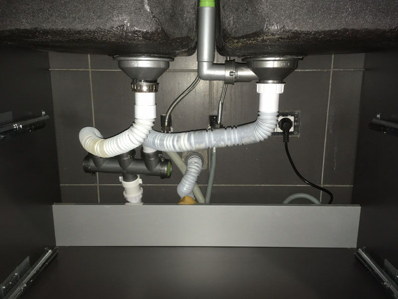

Inviato: dom 31 ago 2025 9:19 pm
da aisenauer
@mariobrossh
il tuo a occhio è croce è un lavabo della lavanderia, unico e solo, dove probabilmente non scorrono avanzi di cibo dai piatti.
Io mi riferisco ai sifoni della cucina, io ne ho due che vanno ad un collettore dove scarica pure la lavastoviglie.
E sono appunto i due del lavello che tendono a rallentare lo scarico.
I tubi lisci li avrei pure, ma non c'è verso di montarli, considerato che quello che vedete è (forse) l'unico modo che mi permette il mobile sottolavello, lì sotto ci scorrono due cassetti...
Inviato: dom 31 ago 2025 11:01 pm
da Red Max
Per me non si possono considerare lavori a regola d'arte, in particolare l'ultimo postato il raccordo a T non è tenuto in posizione da nulla, secondo me comprando qualche tubo in più ci stava se le prime curve da 90° da sotto alle vasche le facevi andare verso la parete dopo con altre curve si raccordano tra di loro l'ho fatto da me per stare più sotto parete e recuperare qualche cm
per quanto riguarda le tubazioni nel muro devi arrivare alla colonna verticale entro i 4 metri con una pendenza minima di 1cm per ogni metro

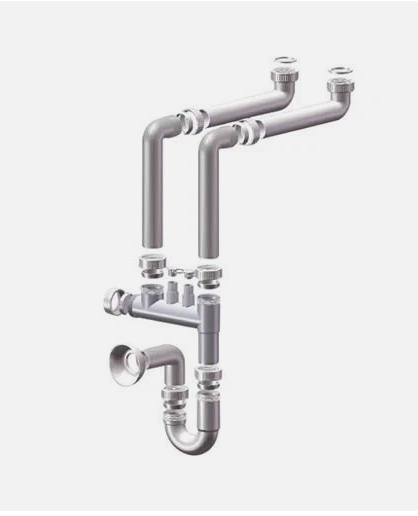

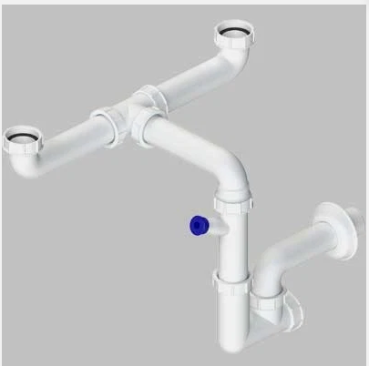

ci sono degli appositi sifoni salvaspazio come quelli in foto, basta orientare
i tubi orizzontali verso il muro ........... ;-)

Inviato: lun 01 set 2025 7:57 pm
da aisenauer
@enrico51
si, ma se il tubo fosse liscio sarebbe meno propenso a trattenere i residui di cibo...
@mariobrossh
quei sifoni delle immagini da te postate non vanno, quella traversa grigia che vedi in foto è a pochi centimetri dallo scarico sul muro, quindi non c'è spazio sufficiente tra muro e traversa, e se lo posizionassi davanti alla traversa non si chiuderebbe il cassetto inferiore.
Io avrei voluto mettere i tubi rigidi, ma per quanto abbia provato non sono riuscito a posizionare il sifone tra muro e traversa...
Inviato: lun 01 set 2025 8:00 pm
la cosa è molto strana perché un anno fa ho montato la
cucina di mia figlia ed ho risolto lo stesso problema con
un sifone come quello che ti ho postato ... :-?
