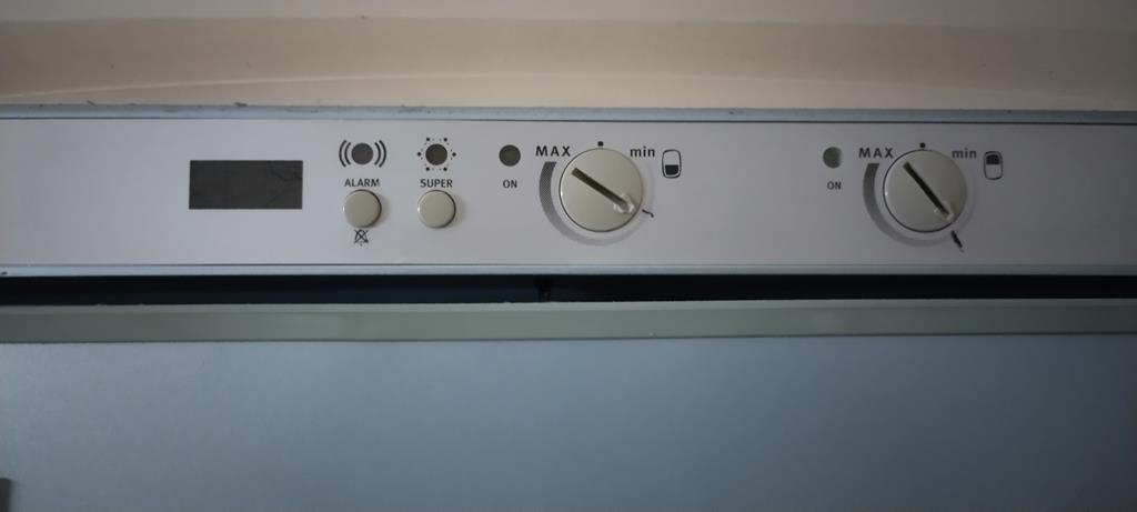

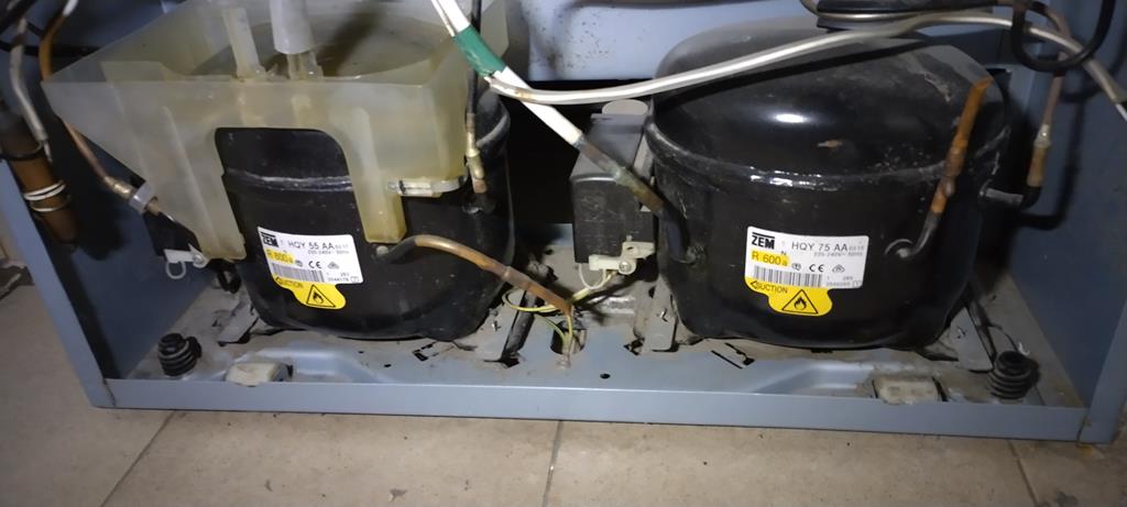

oggi hanno fatto dei lavori stradali per quanto riguarda la tensione,quindi avevano lasciato scritto che sarebbe mancata la corrente da mattina a pomeriggio.Io non c'ero,torno stasera a casa e ho una sorpresa:il frigo spento come in foto.Subito stacco e riattaco la spina,ma niente.Collego la spina ad altra presa,ma niente.Apro la porta del frigo e vedo che il compressore(ne porta due,come potete vedere in foto qui sotto)del frigo parte,poi con un colpetto(aprendo la porta del congelatore)parte anche il compressore del congelatore.Ho visto che la lampadina del frigo si è fulminata.Oltre quella,pensate sia il termostato del congelatore che è andato?se provo a girare la manopola con un cacciavite,sembra che il click lo faccia e non sembra duro o bloccato. :cry: :cry:

E sul carter comandi non si vedono spie accese , o è spento in foto ?

Il frigo oltre ad avere la luce fulminata , ha ripreso a funzionare ?
sembrerebbe di si,entrambi i compressori sono caldi e sento un pò di fresco quando apro il frigo(un pò meno del solito)
Il congelatore parte se dai un colpetto , ma dove ? Guarda che non stiamo sul posto !!
con il manico del coltello sul compressore del congelatore(penso sia servito,ma non ne sono sicurissimo)
è spenta la segnalazione della temperatura del congelatore e la spia on.Dovrebbero essere accese :cry:

Ma magari il led on deve essere acceso , per capire che è alimentato .
appunto,non capisco perchè non è acceso se i due compressori funzionano per giunta : Rolleyes : : Rolleyes :

La lampadina prima funzionava? Poi guardando le manopole delle temperature a me sembrano ambedue a zero... o sbaglio?
no no,sono al minimo,se guardi bene si vede che l'incavo ha una piccola forma di freccia.

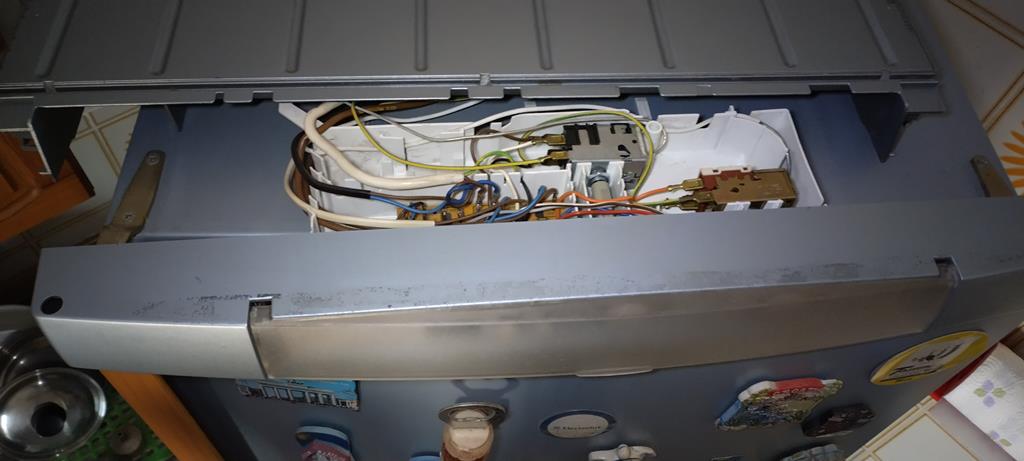

allora,il lato frigorifero e il lato congelatore funzionano.I compressori attaccano e staccano regolarmente(non si è scongelato nulla e il frigo fa freddo normale).A questo punto,può essere qualche componente della scheda?cerco di aprire il coperchio superiore e vedo se trovo qualche componente bruciato : Rolleyes :

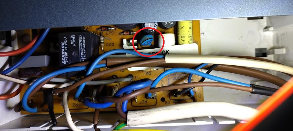

ho dato un'occhiata alla scheda come come la vedete...non vedo delle bruciature,solo un leggero colore nero su quel componente blu

a me sembra che quel condensatore sia esploso

quello giallo? : Rolleyes :

ma se esploso lui potrebbero esserci altri componenti in corto

In zona vedo un ponte raddrizzatore e altri diodi, controlla che non ci sia qualcosa in corto. se puoi, fai una foto dell'altro lato della scheda ed anche una più espansa del lato componenti. Posta anche la sigla del componente blu, non si capisce se è un condensatore o un termistore.
ho visto la sigla ed è: CNR 07D431K
sul web mi da varistore.
ora,il probelma sorge sponsatneo:se stacco i connettori elettrici,i connettori dei due termostati,come funziona frigo e congelatore,per fare le foto e le riparazioni? :cry: :cry:
