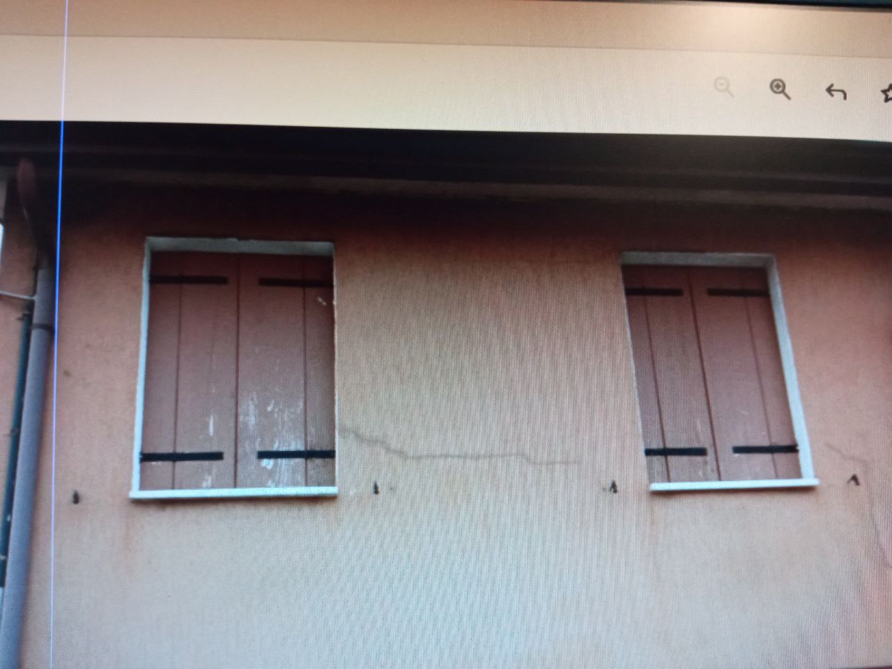

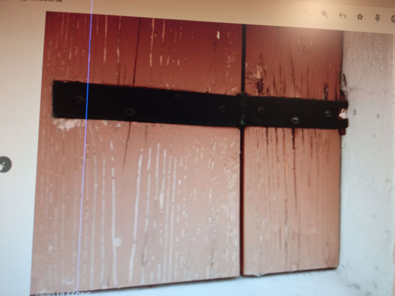

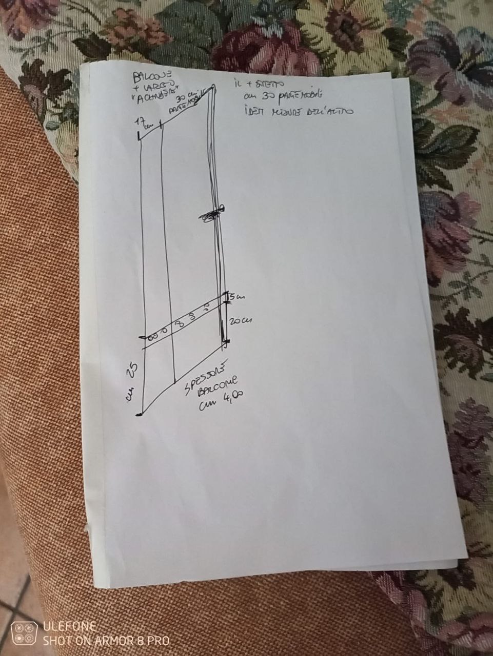

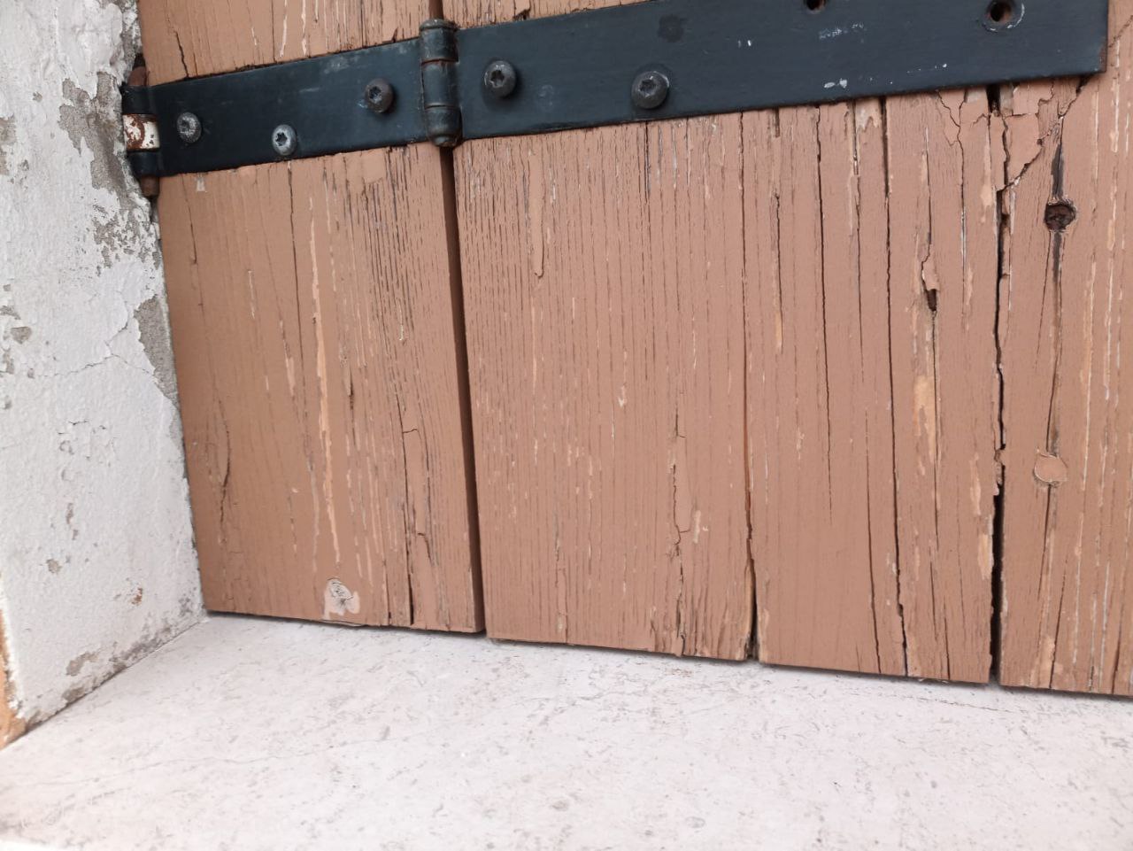

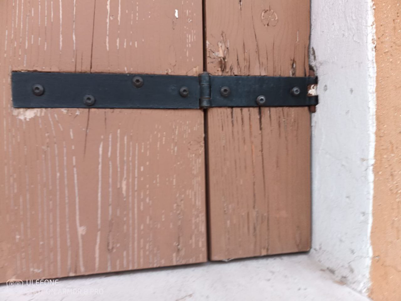

buongiorno... scusate il ritardo
invio le foto della parte esterna dei balconi... CLick destro "apri con paint"
Questi balconi li ho smontati/rimontati, stuccate le crepe, fatti riparare da un'artigiano in pensione (adesso non c'è più) e colorati con pennello, almeno 4 volte, dall'anno 2000 fino al 2024... e sono ancora al punto di partenza
resto in attesa grazie

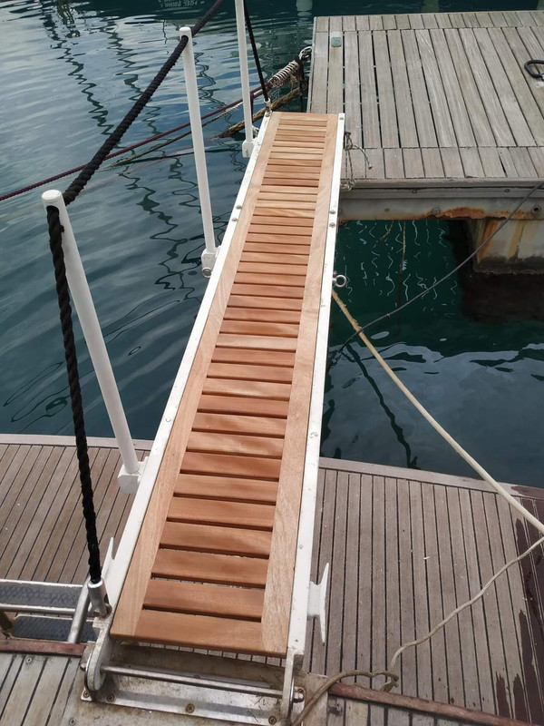

A titolo di esempio ti mostro una passerella che ho realizzato per una
imbarcazione in okumè massello che sta' lì sotto le intemperie da almeno 6 anni
senza essere impregnata ne verniciata in alcun modo

Secondo me le imposte sono ancora recuperabili.
Da quello che vedo l'invecchiamento è dovuto ad una vernice che pare di pessima qualità (poi magari mi sbaglio) che scolorisce e si squama.
Sembra poi che ci sia dello stucco ma anche quello è crepato.
