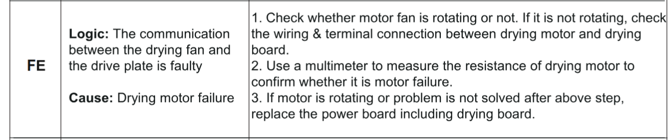

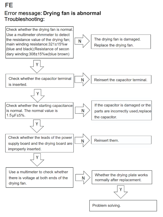

da gbell
Questo dovrebbe aiutare
Screenshot 2026-03-16 at 16-31-35 sm-0000000746-000-0.pdf.png (132.47 KiB) Visto 5597 volte
In parole povere: controlla i due avvolgimenti della ventola e il condensatore di avviamento.
