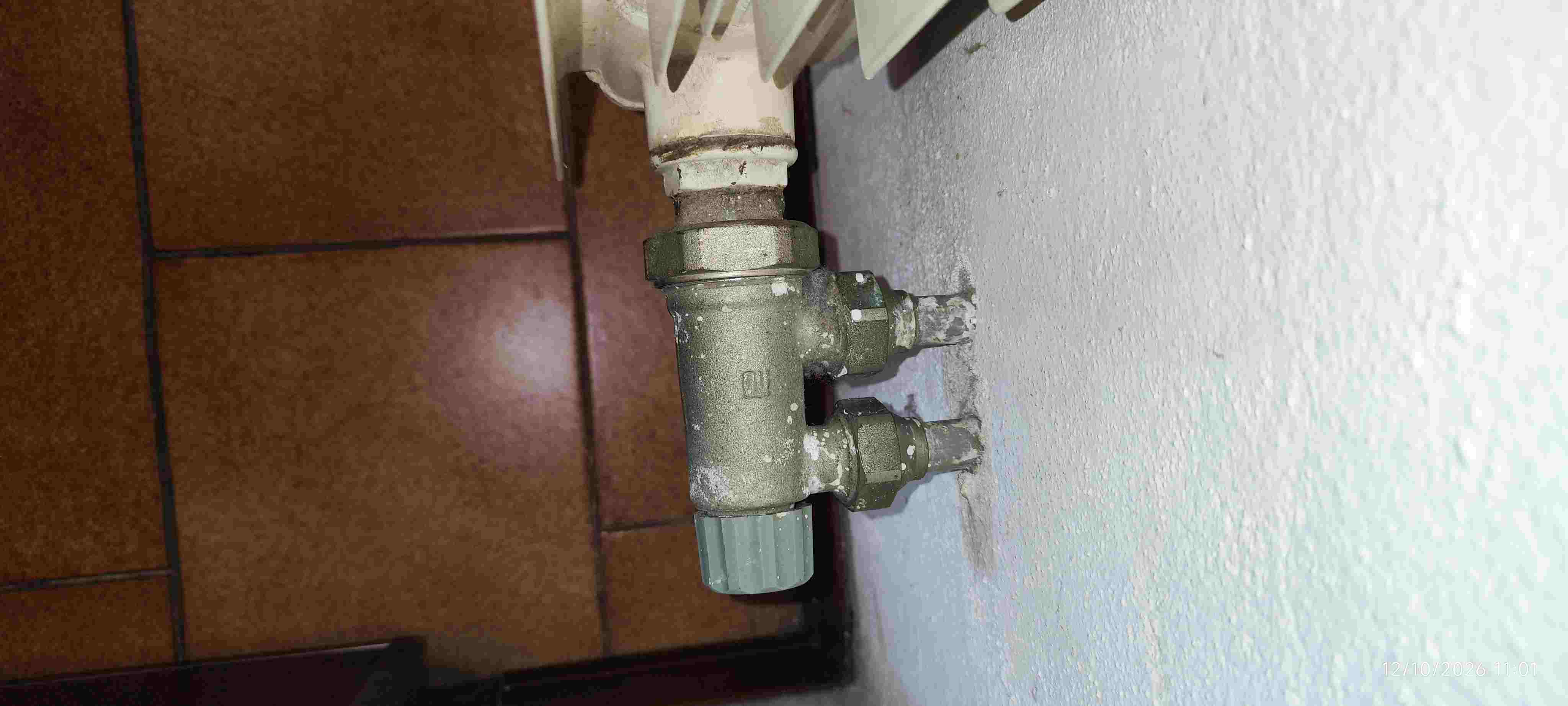

Buongiorno,
ho un' impianto di riscaldamento un po' "datato" monomandata e i termosifoni purtroppo non scaldano più bene....ho chiamato l' idraulico per un controllo e mi ha detto che sono bloccate le valvole e andrebbero sostituite....motivando difficoltà nel reperimento dei ricambi e alto costo per il tipo di lavoro..
se possibile vorrei un vostro parere in merito..... grazie
Saluti

tecnicamente la sostituzione è una baggianata, se hai un po' di manualità.
Reperire lo stesso esatto modello magari non è facile, ma di parzializzatrici molto simili se ne trovano assai:
https://www.rubinetteriashop.com/it/val ... d_source=1
Potresti anche cominciare smontandole e pulendole, magari è sufficiente...

E' vero che le valvole per impianti monotubo sono più difficili da trovare e costano di più, ma parliamo di prezzi che (ho visto su su Amazon) variano tra i 25 ed i 50 euro mentre una valvola economica di un impianto tradizionale parte dai 7/10 euro, ma se smonti la vecchia e vai in un negozio ben fornito di idraulica o termoidraulica secondo me la trovi abbastanza facilmente.

purtroppo non ho grande manualità...poi l'idraulico dice che le valvole sono saldate ai tubi e non avvitate...quindi deve tagliare i tubi ....????

Se l'idraulico è venuto di persona a controllare e dice che le valvole sono saldate, non posso certo dirti con certezza il contrario soltanto guardando una foto, ma quelle valvole normalmente si avvitano e i dadi si vedono tutti, quindi o hai frainteso quello che ti ha detto oppure qualche "cane" ha fatto saldature dove non si dovrebbero fare...
Non so che cifra ti abbia chiesto, ma se ti sembra esagerata, il consiglio che ti posso dare è di non discutere con lui sulla base di quanto ti possiamo aver detto noi, ma prova a chiamare un altro idraulico e senti cosa ti dice ;-)

E' vero, dalla foto sembrerebbero saldate... o perlomeno brasate.
Ma chi è il criminale che ha fatto una cosa del genere????

Riesci a fare una foto più chiara e dettagliata ai raccordi della valvola? Non si vede bene ma normalnente , come detto dal capitano, i raccordi si avvitano.

Se è veramente saldata non vedo altra soluzione che smontare il termosifone, tagliare la valvola con il flessibile, svitare i monconi e ripartire dai tubetit di rame.
