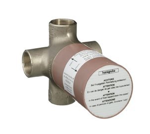

Penso che tu i tubi non li hai visti, hai visto solo il rubinetto, tipo questo:
La quarta uscita serve per collegare un deviatore per la doccia, nel caso il rubinetto sia utilizzato anche per una vasca.
Nel caso ci sia solo la vasca o la doccia, l' uscita che non serve viene tappata.
Tu non vedi il tappo perché è murato sotto il rivestimento.
Però come dicevo non siamo indovini quindi preferisco non insistere... :D

Effettivamente gli assomiglia molto, se su quel coso che hai postato tu ci va montata la leva per miscelare l'acqua fredda o calda direi che può esser questo.
per semplificare, si tratta semplicemente del gruppo con la leva che serve per aprire, chiudere e miscelare l'acqua calda o fredda del box doccia. [/img][/url]

Si, il cilindro che vedi in foto è la protezione per la muratura, che a opere murarie finite va tolta e sotto c'è il corpo del rubinetto. Pure quello che hai comprato dovrebbe avere un cappuccio in plastica, dentro la confezione.
