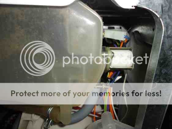

Allora, trattasi di una TECHNA REX RT2N Ecosistem. Il problema è che non prende acqua a sufficienza; all'inizio si sente il sibilo dell'acqua che entra, ma che si ferma quasi subito, senza arrivare all'altezza della resistenza. Difatti, dopo poco ho aperto lo sportello e ho visto che la resistenza era diventata incandescente. Al che ho spento tutto e ora si tratta di capire cosa sta succedendo.
L'elettrovalvola sembra funzioni, perché all'inizio apre ma poi si chiude quasi subito.

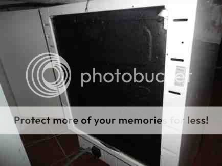

Fortunatamente é una vita che non mi capita di avere problemi con la lavastoviglie; questa ha circa 16 anni ed è andata sempre bene. Un tempo, mi pare di ricordare che, bastava aprire il pannello posteriore per accedere ai vari componenti... ora ho provato ad aprire dietro ma è tutta sigillata e non si vede niente.
Come si apre? Metto alcune foto, ma solo dall'esterno, per cui dubito che possano servire a qualcosa.

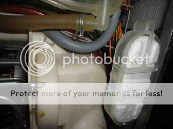

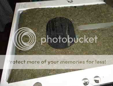

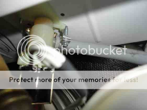

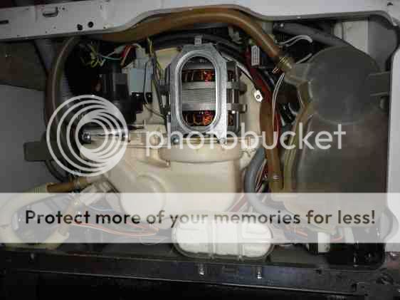

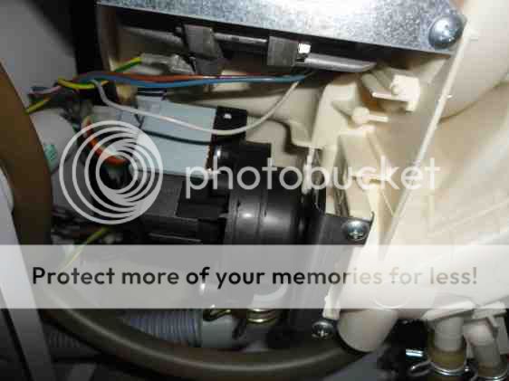

Allora, ecco alcune foto del sotto. Nell'ipotesi che sia il motore che non gira avete qualche idea di dove mettere le mani? Visto che non posso controllare il motore quando la macchina lavora, pena l'allagamento della casa, si può intanto stabilire a tavolino quali potrebbero essere (escluso lui) i componenti che lo dovrebbero far partire?
Le uniche cose che mi vengono in mente sono: un sensore di livello, oppure il temporizzatore sull'elettrovalvola. Riguardo a quest'ultima ipotesi, immagino che nel momento che lo stesso comando che fa chiudere l'elettrovalvola, per raggiunto il livello, dovrebbe dare il consenso alla partenza del motore. Però, su questo ho dei dubbi, perché altrimenti non si dovrebbe chiudere neanche l'elettrovalvola...

Uploaded with ImageShack.us
il fatto che vi siano delle macchie di ruggine sotto la calotta che racchiude la girante del motore fa pensare che vi sia una perdita d'acqua dalla tenuta e che abbia potuto danneggiare il cuscinetto che si trova nelle vicinanze,dove ho cerchiato in rosso .
Ma ultimamente non hai sentito un rumore sordo nei lavaggi che non ti pareva un normale rumore di funzionamento :?:

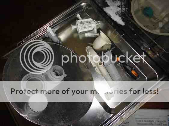

Intanto per fare delle prove o per smontarlo devi arrivare alla girante dalla parte interna della vasca ,sfilare il braccio girevole inferiore,togliere i vari filtri,poi devi smontare una calotta di plastica tenuta da quattro viti a croce,che copre la girante,una volta portata a vista la girante prova a girarla a mano e vedi se è bloccata del tutto ,tieni presente che normalmente gira forzata ma quello è un effetto della tenuta,
intanto in tutti i casi fagli fare una serie di giri a mano e senti se noti sotto la mano un senso di minor forza per farlo girare , poi senza rimontare niente puoi metterla in moto e vedere se il motore gira .
In caso contrario vedi che di fronte alla girante c'è una vite ,smonta la girante e gira l'alberino del motore a mano questa volta deve girare talmente libero che con la spinta delle dita deve fare diversi giri .
Intanto per sfilare il motore devi togliere la girante.
Gia' che ti trovi pulisci quel tubo ripiegato che sta inserito nel corrugato ,prima di tutto.
Inizia a vedere questo e fammi sapere ;)

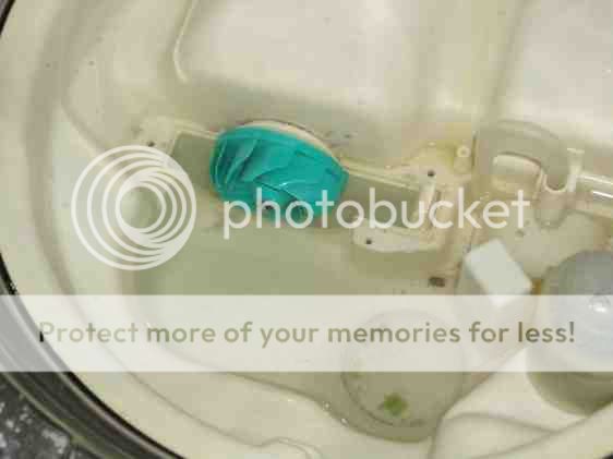

Allora, ho smontato dentro e sono arrivato alla girante, sorpresa: è completamente bloccata... i cuscinetti? Per cui, levo la girante (verde) poi ribalto la macchina e smonto il motore, ma come?
Messaggi: 9706
Ho provato a smuovere la girante e in effetti dopo un poco ha ripreso a girare abbastanza agevolmente.
Ho rimontato il tutto ed adesso il motore va bene.... Però, mi chiedo dov'era il male? Forse la guarnizione incollata? Perché se fosse stato il cuscinetto dubito che avrebbe ripreso ad andare con cosi poco... :o :?
