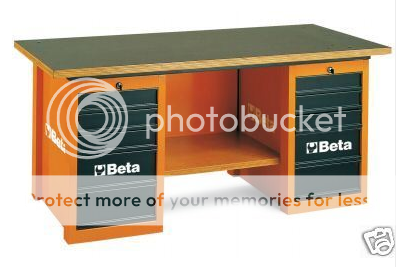

spero che non mi prendiate in giro,ma con una saldatrice inverter,vorrei provare a costruirmi un bancone tipo questo del link:
http://www.subito.it/attrezzature/tavol ... 201902.htm
chi mi aiuta a fare un preventivo di spesa del ferro che devo comprare,ecc? :lol: sò che è molto difficile,ma cè qualcuno di voi che se ne costruito uno quasi simile?a me servirebbe un banco come quello in foto,con quattro piedi,il foro centrale(cosi da poter entrare con le gambe)e i cassetti laterali.Magari lo farei in lamiera ma forse il costo salirebbe e ci vorrebbe qualcosa per piegare la lamiera forse.Attendo vostre idee e suggerimenti..magaria nche da qualcuno che già se ne è costruito uno simile alla mia idea:)

l'idea che ha detto giovanni sarebeb la mia idea iniziale,anche eprchè mi sono fatto e ancora ce li ho,3 pannelli di multistrato epr metetre gli attrezzi.Però siamo sempre là,lo vorrei fare una volta buono e basta.L'idea(e il sogno) principale e di farlo uguale uguale a questo della BETA:
http://www.ebay.it/itm/BANCO-DA-LAVORO- ... 3357d5103f
Cioè,i cassetti laterali,un ripiano nel mezzo un pò verso l'interno in modo da consentirmi l'ingresso dei piedi di una sedia con rotelle,quindi un banco praticamente per qualsiasi tipo di intervento,da quello di precisione(saldatura componenti elettronici,ecc), a qualche martella su una morsa per qualche cuscinetto o altro che è incastrato,ecc.Magari però al posto del piano in truciolare,in lamiera,ferro,ecc con curvatura laterale epr non far cadere gli oggetti.

Questo è tipo scrivania e lo vedrei meglio in un laboratorio di elettronica..:roll: Se, come hai detto, vuoi un tavolo con una morsa anche per lavori di meccanica, allora ti serve una struttura diversa. Il tavolo standard per lavori di meccanica prevede una struttura tubolare robusta, un piano (altrettanto robusto) e un altro piano che metterai ad una certa distanza da terra, che farà anche da rinforzo per le quattro gambe. Se poi pensi di mettertici davanti a sedere
puoi eliminare il piano inferiore e mettere le gambe dentro.
Oppure, lo lascio completamente aperto davanti con soli 3 rinforzi in basso
e negli angoli superiori/frontali ci saldi due traverse inclinate.
Questa ultima opzione ti potrebbe essere molto utile nel caso che dovessi saldare a TIG, dove si sta a sedere e serve avere tutto il frontale libero.
Considera, che se ci metti una morsa, la devi mettere per forza da una parte e allora hai bisogno di avere lo spazio libero per i piedi... cosa che con quello che che hai linkato non potresti fare. ;)

Io vorrei costruirlo tipo quello,nel senso che magari il primo cassetto non lo metto e lascio lo spazio libero e per reneder solido il tutto meto la mensola di sotto saldata hai cassetti.Cmq vediamo se riesco a fare uno schizzo di ciò che vorrei realizzare.Provo con paint perchè non sò che programma utilizzare che sia semplice e mi dia la possibilità di rendere in tutto 3D.
