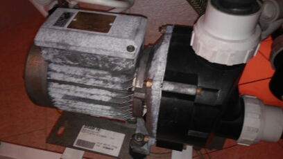

Hai visto se la pompa ha un barilotto di sfiato automatico su di essa o un dado che va allentato a mano ,
Posta una foto della pompa .

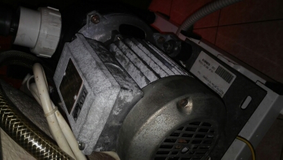

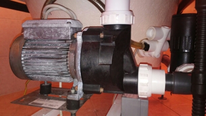

L'avevo ovviamente smontata la pompa e non ho visto nessuno sfiato o dado solo coll. elettrico e tubo di mandata ed uscita, ti posto 3 foto in allegato , grazie per la pazienza, cmq se serve la rismonto di nuovo
Robyk 63
Re: Vasca idromassaggio
No questa non dovrebbe dare problemi , ma tu hai smontato la chiocciola con la girante .?
